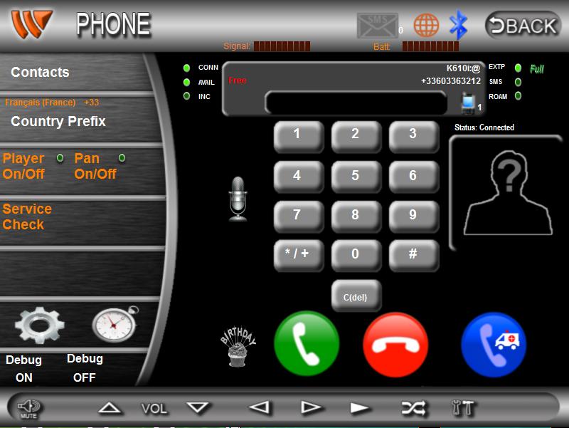

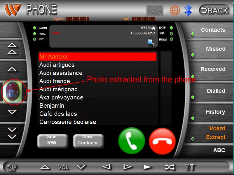

Hello,
I have worked a lot from yesterday to today on the code and i obtain now the pictures attached !!!
As you can see , the screens are now well in 1024 .
The screen picture are always the Crawings but at the end we will have iCarDS screen format !

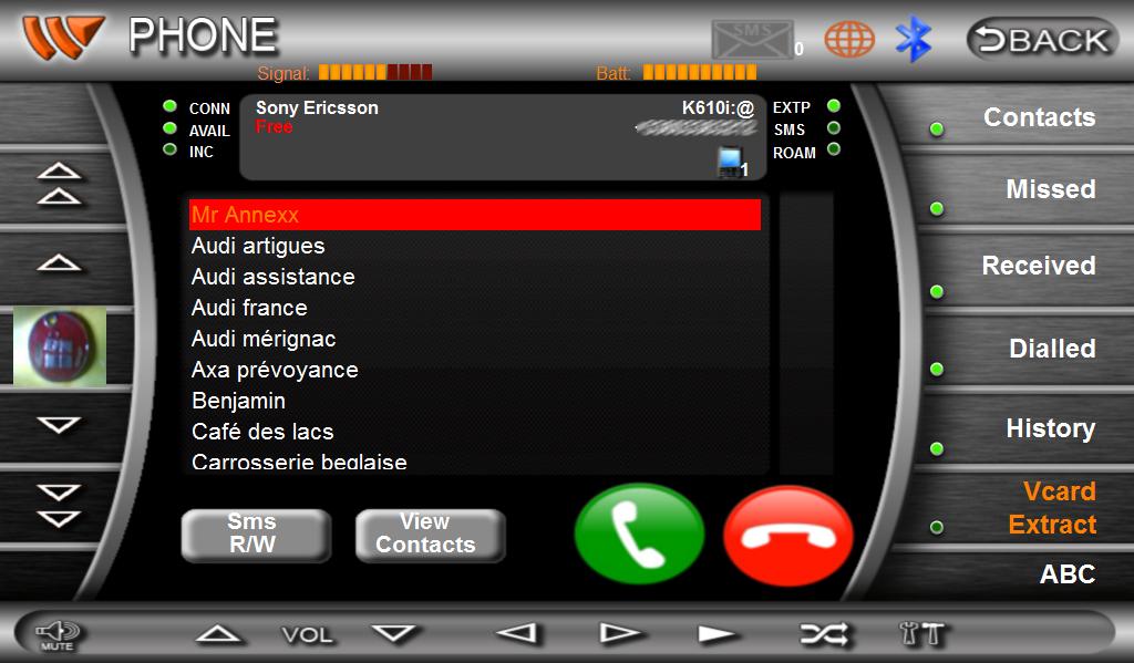

Smile
Good news, the sliders run now (see the picture attached)!!!
See first post for screens updated and dll !
Хорошие новости, ползунки запустить сейчас (см. прикрепленное изображение)!!!
Смотрите первый пост на обновленных экранах и dll !

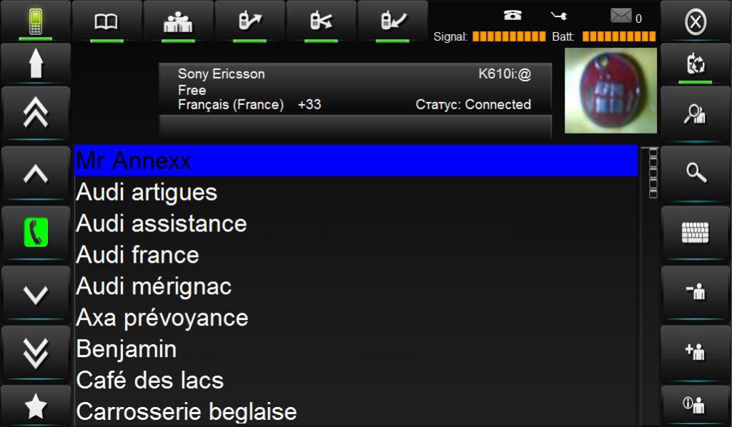

First screen iCarDS !
Первый экран iCarDS !
I try to call a command when i click on the list !
Я пытаюсь вызвать команду, когда я нажимаю на список !
Я постарался Добавить в ExecTBL.ini-файл:
Код:
"ONCLCLICK","MOBILEPHONE_UPDATECL",phoco.skin
и в phoco.файл обложки:
Код:
Script,OnScreenStart,ONCLCLICK,MOBILEPHONE_UPDATECL,phoco.skin
How can i do !
