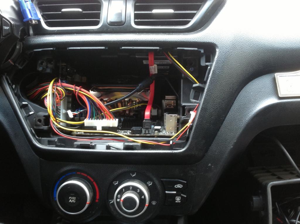

в KIA себе ставил в штатное место, без корпуса, комп не грелся и даже не подавал не каких признаков, но был шум по звуку,

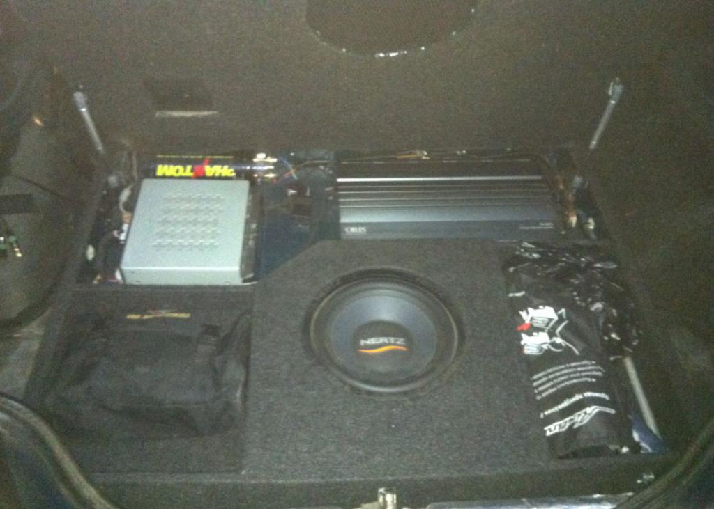

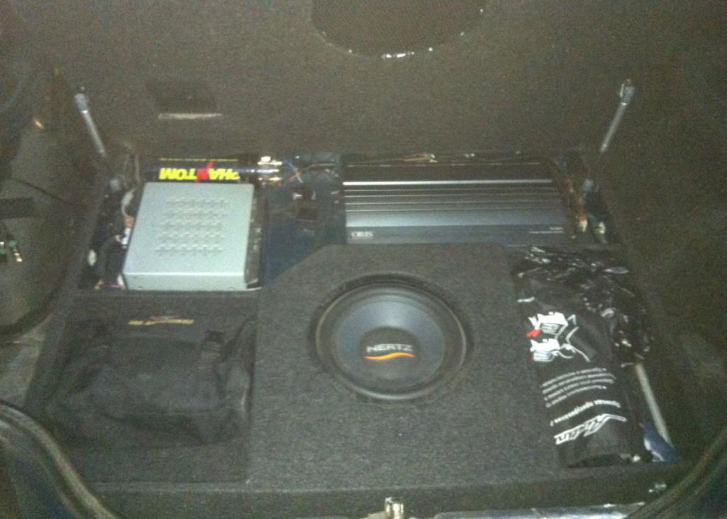

а вот в хонду первая инсталляция была в бардачке корпус ПК грелся очень сильно, когда снимал чтобы принести домой перекидывал с руки в руку держать было невозможно, но при этом он работал))))и в конце концов он переехал в багажник так как морозоустойчив....SSD на борту

Я сразу ставил в багажник. У меня без вариантов))))
Проводов суперских нигде нет, все среднестатистическое.

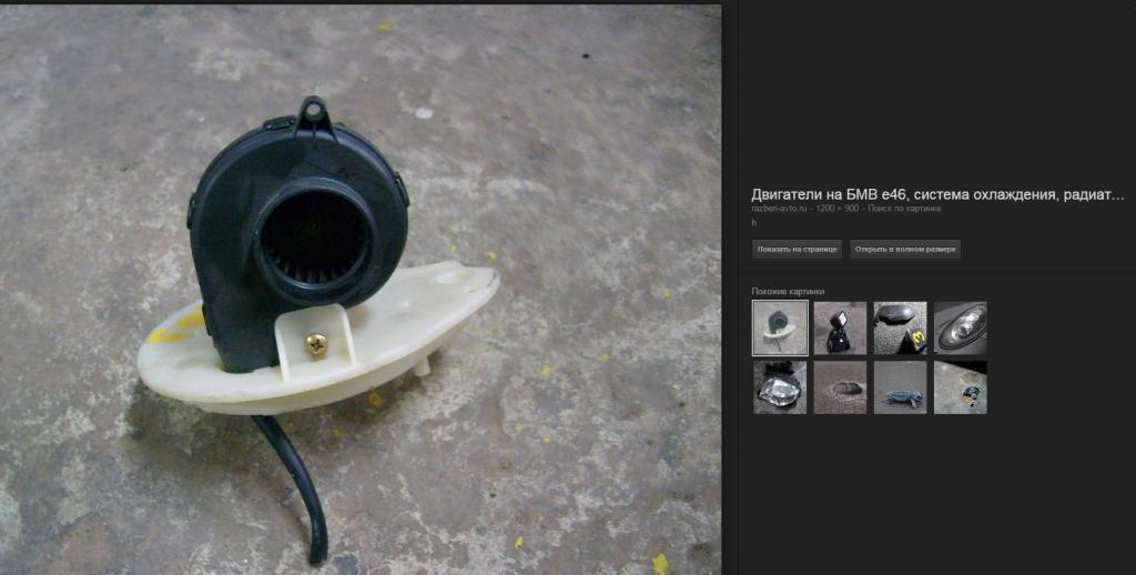

Может дурацкий совет, а может нет. В разных бибиках есть "улитки" для охлаждения блоков управления, можно и попробовать.
Приблизительно такой-
