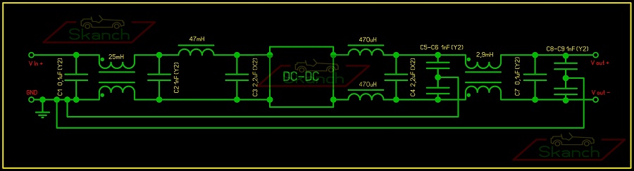

"... Сердечники на основе Мо-пермаллоя характеризуются наименьшими потерями, идеальной временной и температурной стабильностью магнитной проницаемости, что делает их незаменимыми для создания высокостабильных прецизионных катушек индуктивности. " Источник. Желательно что бы сердечник дросселя не входил в насыщение даже при очень больших токах. Для дифференциального дросселя этот параметр (низкая магнитная проницаемость) очень существеннен. Если делать синфазный дроссель, то сердечник может быть с высокой магнитной проницаемостью.
Ниже схема фильтра синфазных и дифференциальных помех для DC-DC преобразователя.

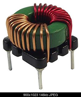

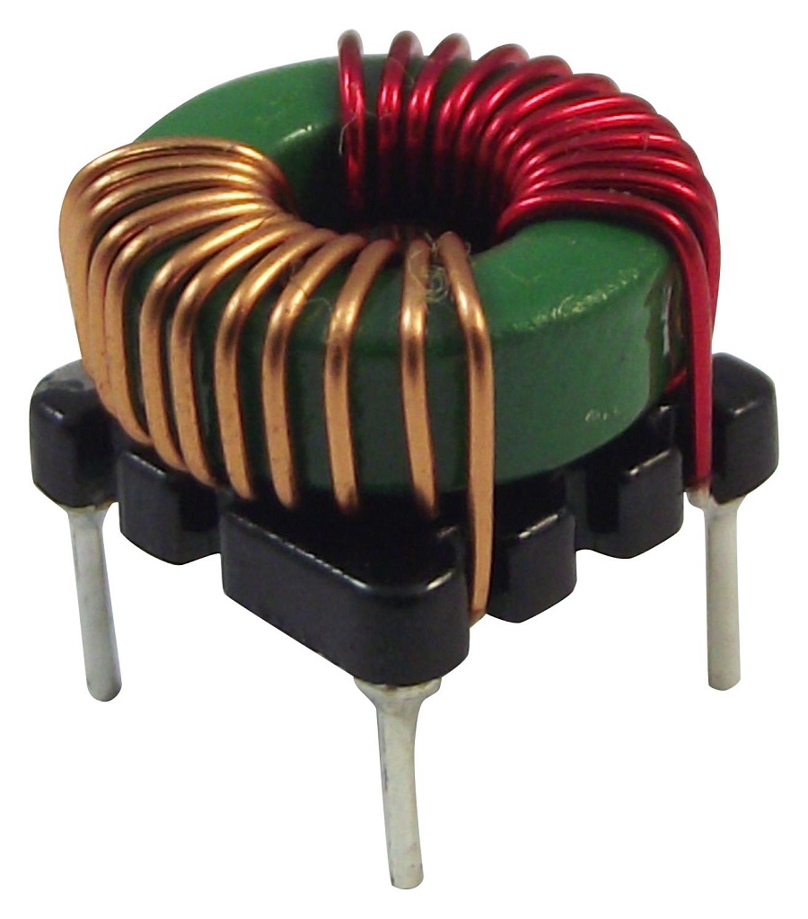

Так выглядят китайские синфазные дроссели. Ниже, как выглядит от Traco Power
