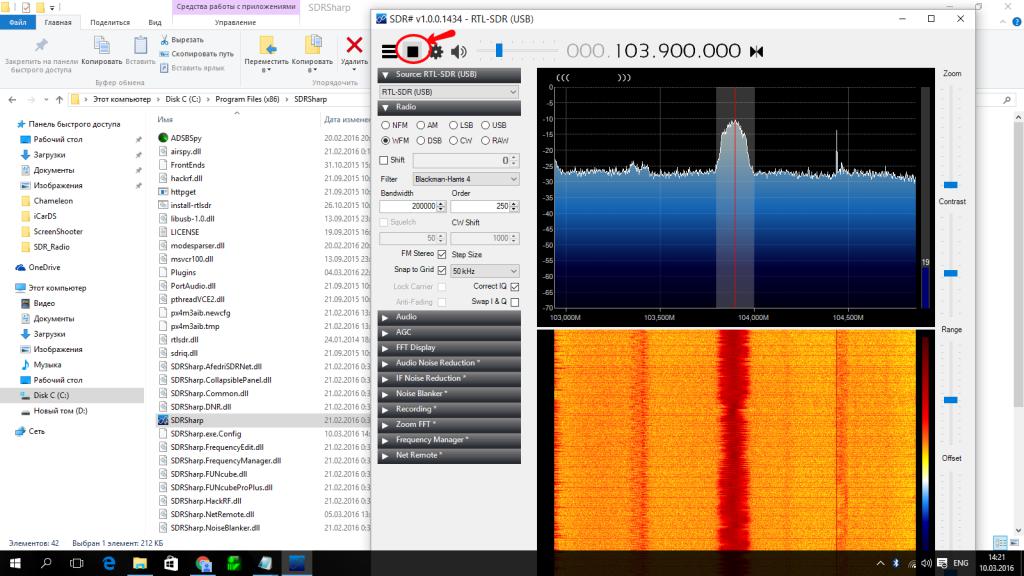

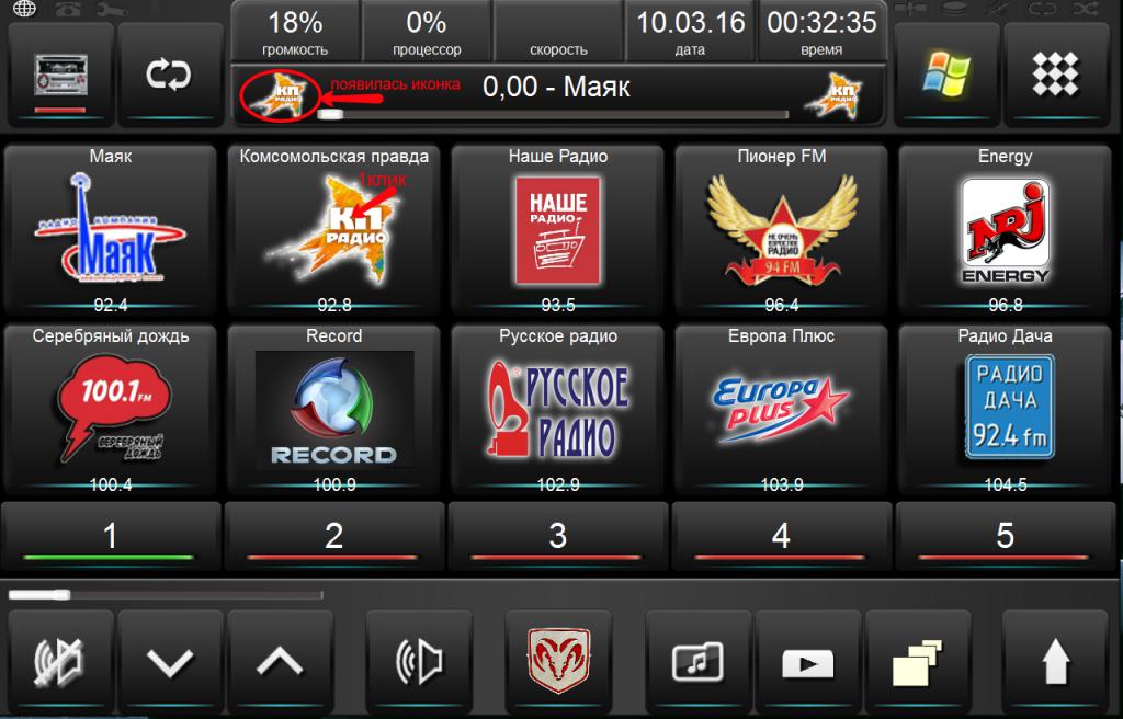

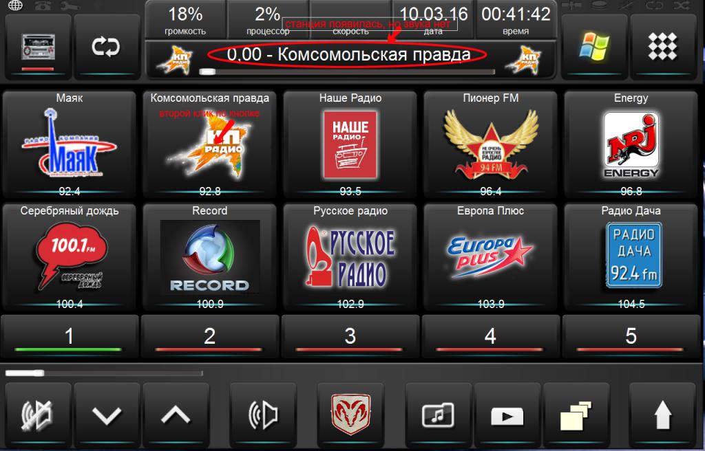

Так и не получается связать шарп с икаром, хоть тресни.
Может расширение SDR_Radio из папки Extentions не прописывается в системе? Как это проверить ?
Обнаружил небольшой баг в одном из окон скина Радио (смотри в прилагаемых миниатюрах)
В других окнах скина "Радио" и в скине "Радио Winamp" отрабатывается по первому клику.
Также для проверки посылаю свои файлы настроек.

Настройки вроде в порядке. SDRSharp стартует при клике на радиостанцию?

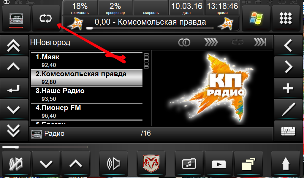

Как сделать такой экран, как на скринах? У меня в "Радио" просто список, как на скриншоте в первом сообщении.
Нажми на кнопку вверху

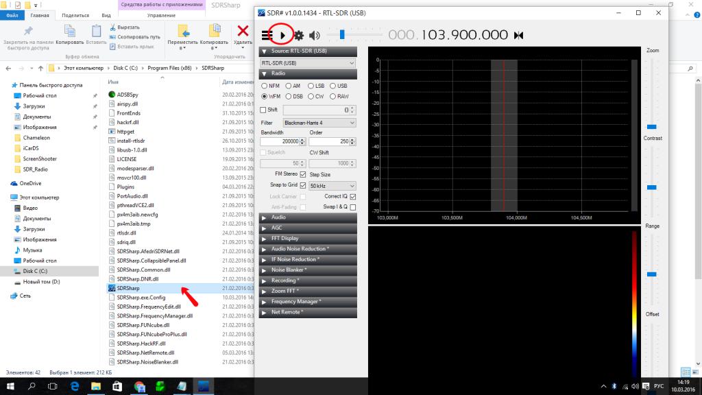

SDRSharp сам по себе стартует, если из его папки запустить?
При запуске из папки стартует в состоянии "стоп", когда нажимаю "плей" - начинает играть.
Может в конфиге где нибудь исправить

Настройки ни при чем. SDRSharp должна стартовать при клике на радиостанцию, а этого не происходит. Возможно, причина в Windows 10. Я то на Win7 разрабатывал и тестировал.
Зайди в папку Extentions\SDR_Radio, открой в блокноте файл RunMe1st.cmd. Во второй строке напиши "pause". Сохрани, запусти, выложи скриншот.
