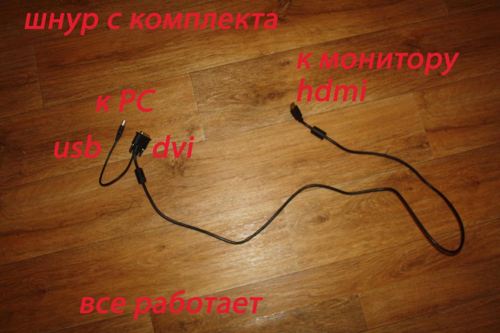

Читаю очень долго, но может и проглядел.
А как все, у кого копм в багажнике, решают эту проблему?
Может я не правильно изложил. Вот сделал визуально:

Все нормально ты изложил))) Я писал выше, прозвони в том удлинителе Хдми(который у тебя подписан покупной) контакты 8 и 17. По ним в оригинальном кабеле монитора сигнальные провода ЮСБ.
пысы: в покупном проводе, а так же в переходнике хдми мама-мама 8 пин может быть на массе.

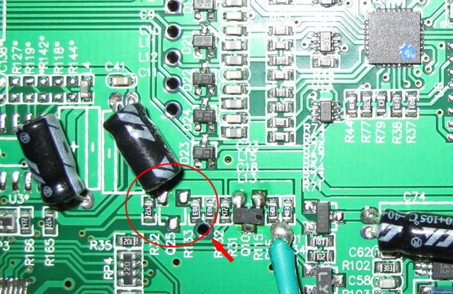

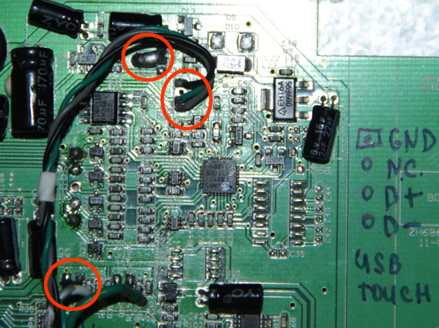

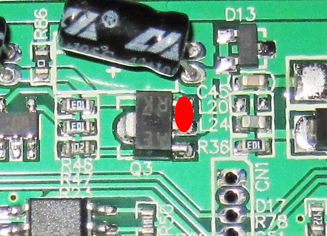

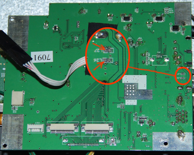

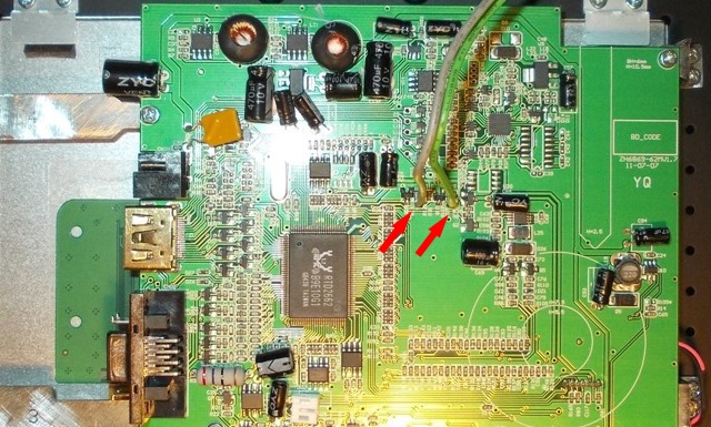

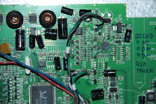

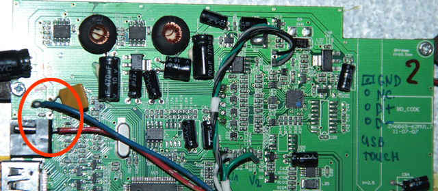

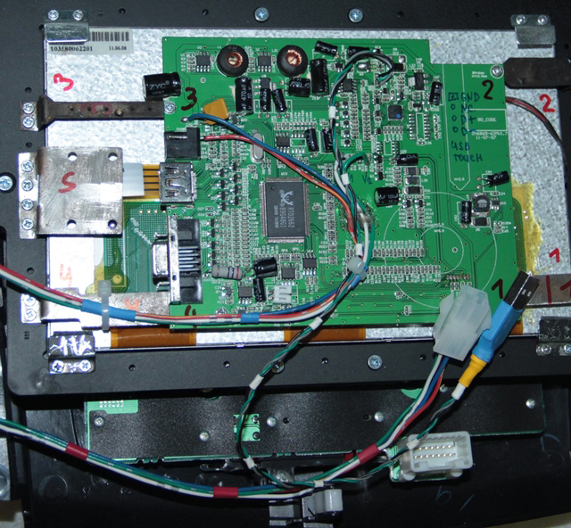

По твоей схеме должно работать, у меня на 1 машине так подключено, тлько вместо DVI использую HDMI.
Но! Такая схема где ЮСБ идет в кабеле HDMI не очень удачная, бывают проблемы, поэтому:
- в контроллере монитора (лилипут) я отпаиваю на плате 2 индуктивности, чтобы 2 сигнала (USB DATA+ и USB DATA -) не шли в кабель.
- припаиваю USB кабель небольшой длинны к штатным отверстиям на плате контроллера монитора напрямую и использую обычный удлиннитель ЮСБ.
На фотках видно что проделано (апгрейд платы контроллера Liliput):
1. выпаяны дроссели, чтобы 2 сигнала (USB DATA+ и USB DATA -) не шли в кабель.
2. впаян 2-ой транзистор с резистором для активации входа Video 1.
3. впаян USB кабель в штатное место, как видно без провода +5В (берутся с платы контроллера).
4. выпаян транзистор, отключающий USB тач. при переключении на камеру и закорочено 2 контакта, как на фото.
5. питание выведено на отдельный разъем.
Все понял. Большое спасибо за совет. Вы правы- они не прозваниваются.
Короче я решил не заморачиваться, а просто уменьшил корпус компа и буду устанавливать в бокс между сиденьями.
Отчет после Нового Года.

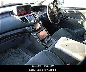

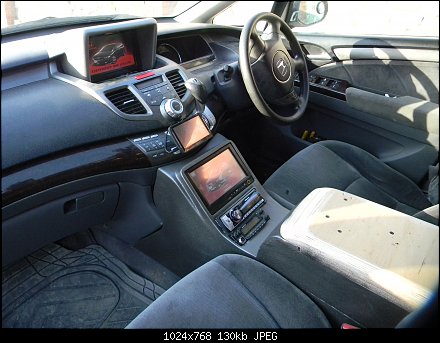

Было почти так:
Вот как будет:
Но пока сильно не пинайте, это просто первая установка.
Борода и подлокотник не перетянуты и не закреплены.
А комп поставил в бокс между сиденьями еще и место остается.
mizunov вне форума   Ответить с цитированием

А под магнитолой внизу чего стоит? И ещё интересно назначение всех мониторов.
Старый 30.12.2015, 18:28   #18
mizunov
Регистрация: 08.03.2014
Город: туапсе
Машина: honda odyssey 2004
Сообщений: 61
mizunov is on a distinguished road
Сообщение от жека 3 Посмотреть сообщение
Мониторов два. В центре- навигатор, просто не успел убрать. Очень не удобно. Верхний монитор обычный: камера ЗХ, передняя камера, камера обгона. Нижний-LILIPUT, для управления, и камера встроенная в задний бампер в правый угол, т.е когда справа приперли, то выезжать, особенно на трассу, очень удобно. Срабатывает вместе с камерой ЗХ.
В обычном режиме на верхнем мониторе висит заставка рабочего стола.
У меня сделано расширение рабочего стола на два монитора, т.к. с дублированием проблема, которую еще не решил.:
система грузится нормально, оба монитора определяет, но стоит от лилипута отключить временно питание (повторный пуск двигателя), то Винда теряет лилипут. Иду в настройки - найти монитор и все ОК. Монитор опять работает, но слетают дрова.
Под магнитолой рация. Еще не знаю как вывести тангетку с обратной стороны.
Магнитола в качестве усилителя, CD, радио и громкая связь.
