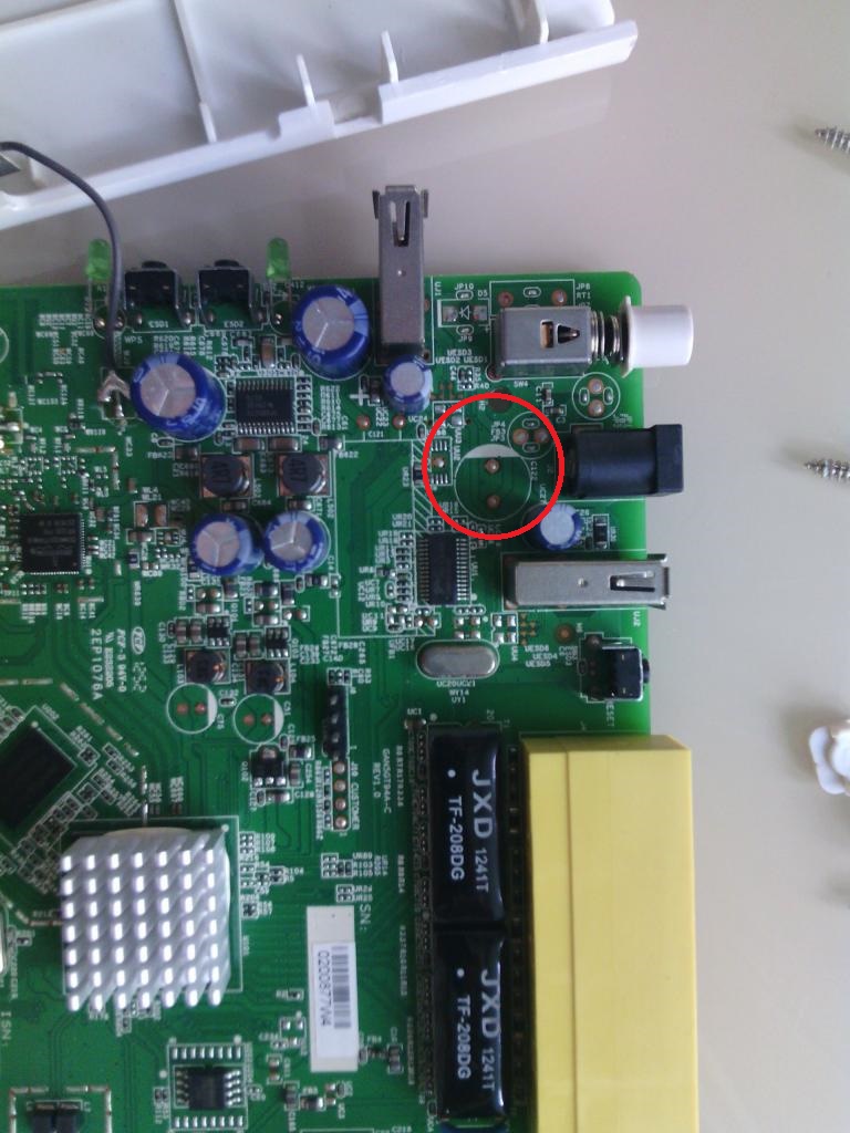

Приложил фото платы роутера. сам не очень разбираюсь в схемотехнике. По фото можете сказать, можно ли напрямую от бортовой сети запитать?

Сообщение от Крендель Посмотреть сообщение
Судя по фото, при сборке сэкономили на сглаживающем входном конденсаторе и дросселе, так что все помехи бортовой сети попадут на плату. Напрямую не рисковал бы подключать, так же как и через кренку. Как то по случаю закупил у китайцев понижающие DC-DC преобразователи (бывают и повышающие) на основе LM2596, до 2А без радиатора не греются. Стараюсь всю электронику через них запитывать.
