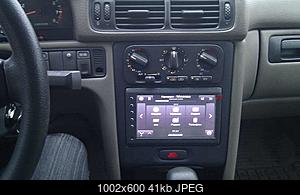

Уже пару лет стоит 7-ми дюймовый моник в штатной нише.
На солнце бликует что капец. Плюс после стольких лет понимаю, что 7 дюймов это очень мало.
Сейчас мучаюсь с выбором 9-ти или 10-ти дюймового.
Пока остановился на этом плюс докинуть touch.
Если смысл загоняться?
Моник хочу поднять на панель, т.е. сделать рамку с козырьком.

А кто ж знает есть смысл загонятся, или нет.
Нормальный моник по ссылке, если тач будет прозрачный ваще супер.
Если переживаешь за блики, то зря. Наврняка есть смарт какой нибудь, так и посмотри на солнце бликует или нет.
Огрызок у меня с поменянным дисплеем не бликует, в машине тоже сейчас офигенно с IPS матрицей.
