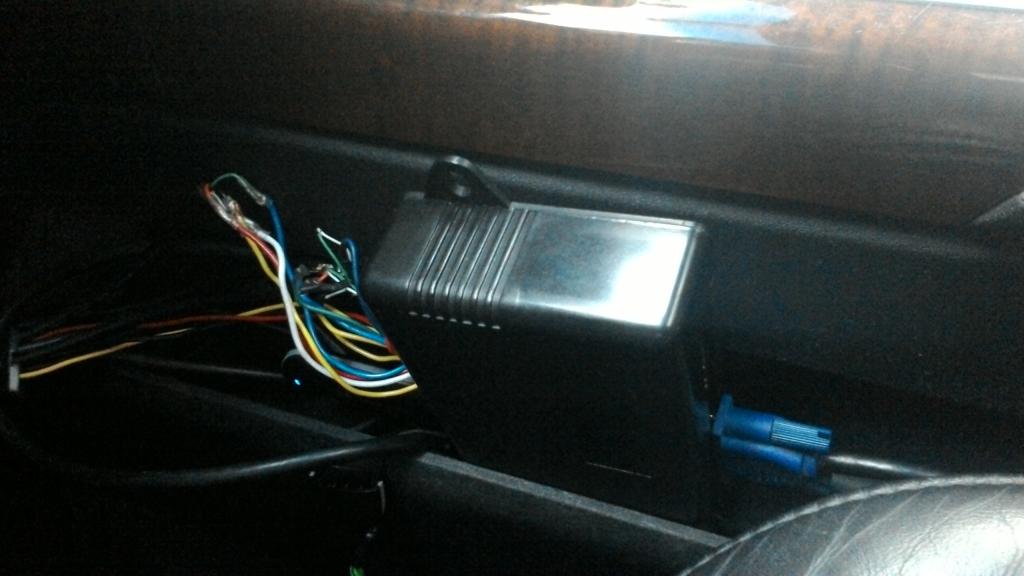

А так выглядит android девайс, упаковался в обычную пластиковую коробочку, и пока тестирую он катается на полочке...

Содержимое коробочки на кубитрак похоже

Только похоже и не более того, чуть позже выложу фотку внутренностей...
