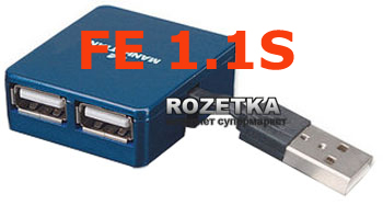

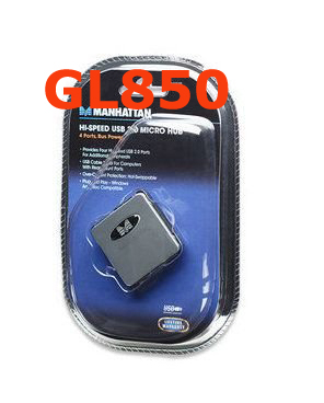

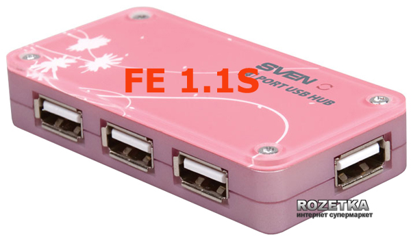

В общем, использование GL850 не вызывает никаких вопросов. Все работает стабильно при любых температурах.
Кстати на плате radxa, вроде тоже используется GL850, и по роликам от DaveMF usb устройства у него запускаются при -20С.
Теперь проблема, в каком хабе можно найти такую микросхему?
Я использовал старый хаб 4 портовый manhattan. Наивно полагал, что в новом хабе manhattan тоже будет такая микросхема. Но это не так. Там стоит fe1.1s. Вся хрень заключается в том, что хабы продают в блистерной упаковке и вернуть его нельзя. Предлагаю в этой теме выкладывать фото хаба и используемую в нем микросхему, или фото и ссылку где купить хабы с GL850.
