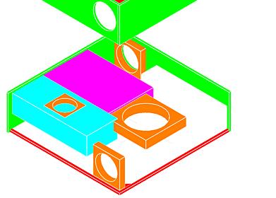

Пока не дашь всех данных , я не смогу расчитать тебе корпус!

Вот , кстати , мой вариант с Asus-совской мамкой
Оранжевые - вентиляторы
Голубой - БП_SL
Фиолетовый - HDD 3.5"
Белое - материнка
Зеленое - корпус (внешние размеры 25 х 25.8 х 7.8) ... хотя , высота может увеличиться еще на 1см
