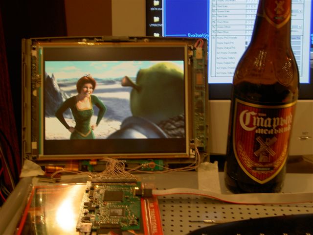

Итак!
Говорят, что под новый год надо готовиться к сюрпризам и подаркам. Я в это не верил, но тем не менее, меня сюрприз не обошел стороной

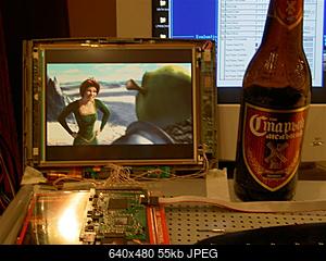

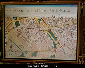

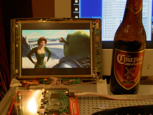

Нашел ноутбучную матрицу 8,4 дюйма с тачскрином за немеряныые деньги - 10$ (ДЕСЯТЬ АМЕРИКАНСКИХ денег )
С помощью Серегиного девайса (ссылки под рукой нет, но на форуме их куча) заставил ее работать с моим carpc. Гимора - никакого!
Результат - на фотах. Сорри, качество фоток наверное не фонтан - фоткал вечером, без вспышки, иначе блики.
Итоговая стоимость моника с тачскрином и 800х600 - $110. Наверное комментариев не надо
Тут много копий сломали на тему LCD контроллера, и самодельного питалова.... Отвечу на 2 вопроса сразу. LCD контроллер от Сергея Лебедева работает на 100% - см. фотки.
Что касается питания аля M1-ATX - теперь есть НАША (Российская) альтернатива буржуям. И стоит она ГОРАЗДО дешевле M1-ATX (2000руб за старый вариант, без "интеллекта" и 2500 за вариант с "интеллектом").
Не уступает ни в чем, более того, он круче, реально! Мощьность больше, что позволяет использовать не только VIA EPIA (довольно дорогостоящая мать), но и обычные матери, которые стоят копейки....
Кино - Нажмите на изображение для увеличения
Озик - Нажмите на изображение для увеличения
Короче, Модератор! Готовься! Поставлю все это хозяйство в машину - будет как родное. Надеюсь скоро переместиться из рабочего журнала в готовые продукты
З.Ы. Хотелось бы выразить Сереге большой респект за содействие и за его девайс - штука классная, и позволяет забыть о пролоджах и лилипутах как о страшном сне
З.Ы.Ы. Пиво Старый мельник темное - неотъемлимый атрибут наладки устройства

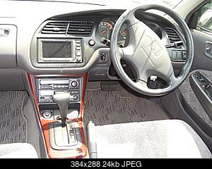

Сообщение от Sanyk
Классно! А куда монтировать будешь?
Вот, сюда (вместо навигашки): Нажмите на изображение для увеличения
Придется чуток расширить дырку по вертикали, поэтому ужо тренируюсь на кошках использовать двухкомпонентную полиэфирную шпаклевку...
