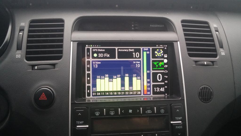

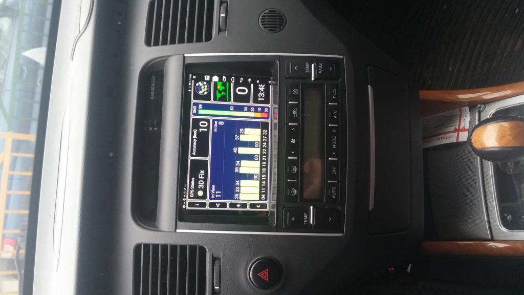

Установил. Как то так. Прием спутников во дворе вполне приемлемый.

ID:	37583   Нажмите на изображение для увеличения
