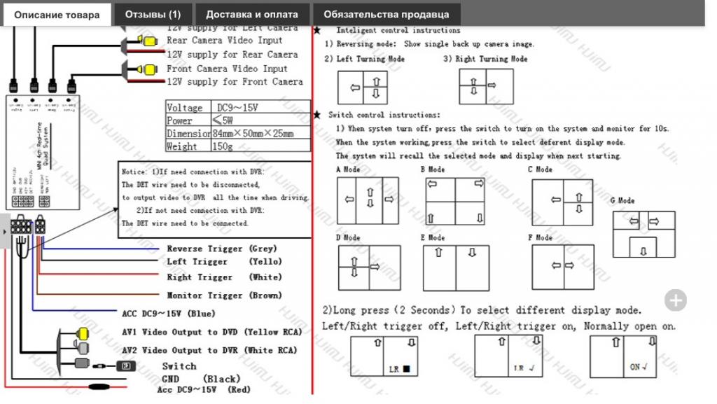

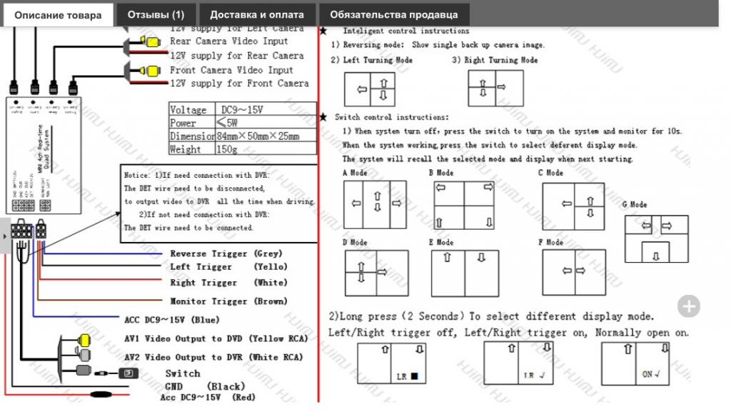

Там три блока, ценник у всех разный, кнопка для включения режимов, как я понимаю оптимален третий вариант, сам сейчас в раздумьях, нужно мне это или нет, так что опыта с ентим девайсом нет.

Не, это не то. Это блок коммутации, а не квадратор. Это и у нас не намного дороже в наличии.

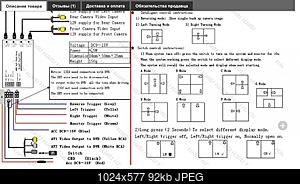

Там даже образцы отображения на экране есть я так понял что даже самому можно разложить картинки как нужно

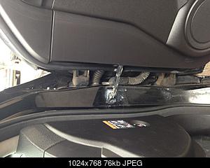

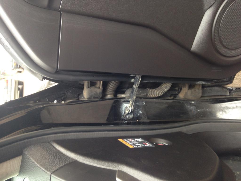

Сейчас прикинул одну гофру вроде нормуль

правдо место там мало дверь снимать надо, а это уже не айс

Кстати, там боковые камеры по инструкции на переключатель поворотов посажены. Хорошая идея, только надо цеплять до прерывателя, а если надо в двух зеркалах сразу, то видимо через аварийку питание.

Как, на сайте написан алгоритм такой, заводишь машину передняя камера активируеться на 8сек, а когда включаешь заднюю то активируеться задняя после выключения задней передачи передняя камера опять включается на 8сек
