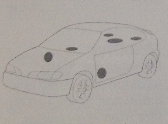

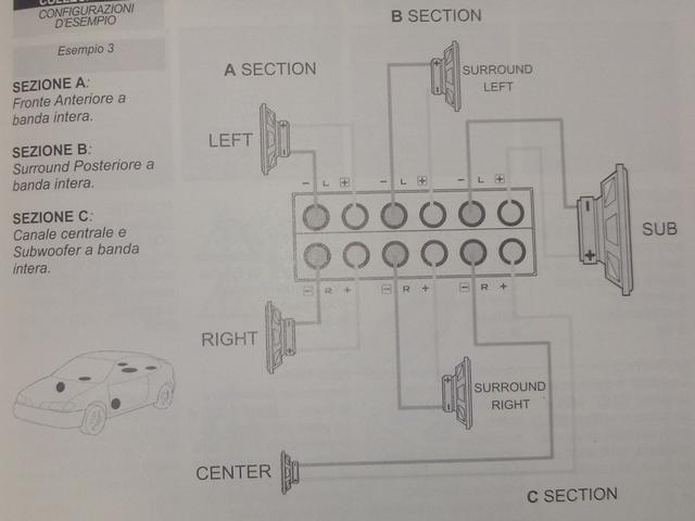

Прогресс по проекту, уже есть следующие комплектующие
1. ASUS XONAR U7 внешняя USB-Sound Card, 57 евро (б.у.)
2. Audio System Twister F6-380 III, шестиканальный усилок, 110 евро (б.у.)
В мануале на усилитель приведена картинка подключения этого усилителя (вот она ниже)
Там же внизу слева схема расположения динамиков в машине DS 5.1

Юмарист вы ей богу) ну да ,можно лобзиком в парпризе сделать дырку и в****яшить туда динамик ,перекрыть накладкой тот неровный выгрыз со сколами ,ради бога в путь .
Вы одного не поймете ,откройте страницу ВХОДА!!! аудио сигнала в этот усилок ,судя по тем картинкам ,что я на гуглил ,вашему удивлению не будет предела )

А что там со входом, усил с отличными характеристиками, шестиканальный, на звуковой карте шесть аналоговых выходов,
центр (как и Сирота) можно пока не слушать. В чём юмор увидел ?
Buffer, сфотай торпедо и выложи на посмотреть, можно-ли центр врезать и твиттеры по краям торпедо, что-бы
сцену поднять от уровня ног на уровень лобового. На фронт тогда компоненты, миды в дверях, твиттеры на торпедо с
отражением от лобового. На тылы 17 см. широкополосники (на коаксиал не заморачивайся), у кенвуда блины имеются
в линейке широкополосные. ИМХО.
