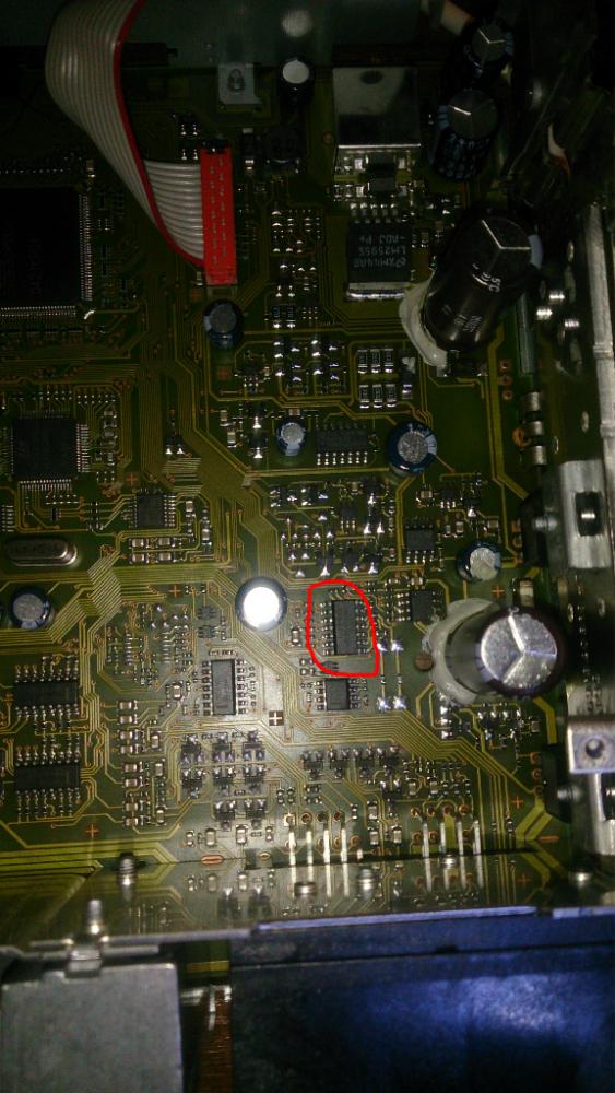

Да, TJA1054T и стоит.
На всякий случай прозвонил, что это именно он (ибо есть ещё CAN ченджера).
Fault-tolerant адаптеры (ISO 11898-3) - какие-то уж слишком дорогие, редкие, с гальванической развязкой и корпусом от на ДИН-рейку. Страшна
Есть какой-то прибор, который можете порекомендовать попробовать?

Пригляделся, на canhacker'е стоит не PCA82C250, а MCP2551, что впрочем ничего не меняет, не смотря на наличие фразы "The MCP2551 is a high-speed CAN, fault-tolerant device" в даташите
