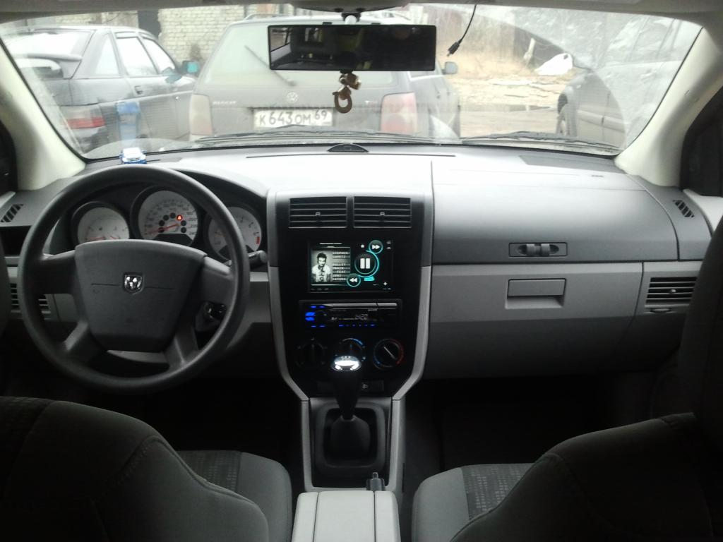

Решил добавить фото, а то как то серо получилось

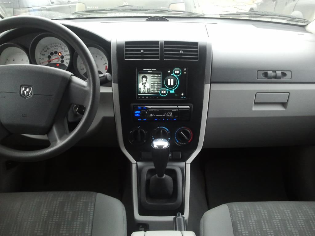

Плеер на фото astro player pro (грузится долговато и проц нагружает прилично, но зато можно под себя затачивать кнопки и скины)

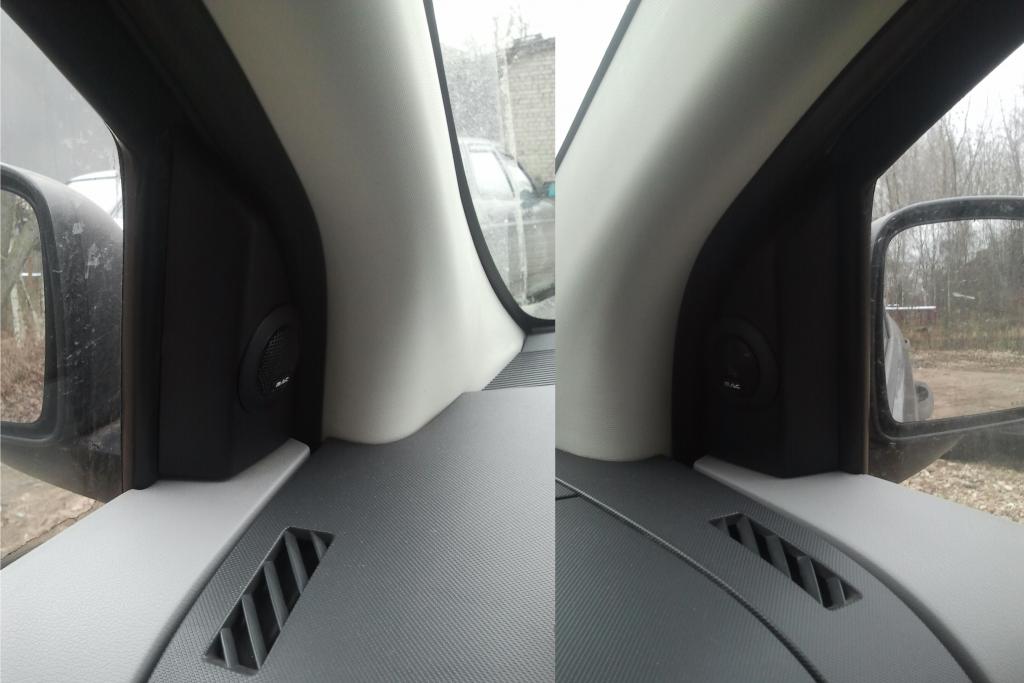

Установленные твитеры

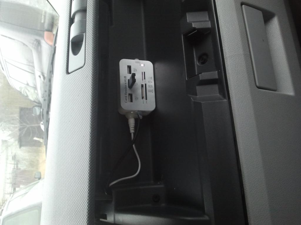

Картридер + хаб с установленной в него флешкой на 32 гига (в основном она выступает транспортером аудио видео контента)
Хаб питается через доп питание, красный провод usb отпаян чтобы не жрал енергию планшета!

Название: картридер + флешка на 32 гига.jpg
ID:	33549   Нажмите на изображение для увеличения
ID:	33550   Нажмите на изображение для увеличения
ID:	33551   Нажмите на изображение для увеличения
