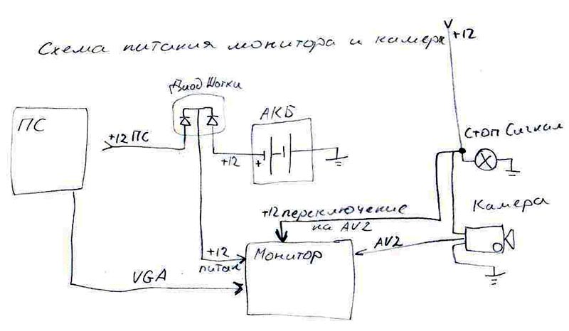

Окончательно запутали. Вообщем хочу подключить монитор к блоку питания. Комп выключен монитор тоже выключен. Но проблема с КЗ как сделать так что при ее включнии на выелюченном компе включался монитор?

Диод Шотки оптимальнее ставить прямо в компе, тк там присутствуют оба напряжения и не забудьте про плавкую вставку (одной 7А на входе в ПС будет достаточно)

Ну и какой смысл в этой схеме? Монитор получается запитан постоянно: АКБ > правый диод > +12 питан.
За основу можно взять вот это - повыкидывать кому чего не нужно...

Дак монитор и должен быть постоянно запитан (после выключения компа он засыпает), чтоб при запуске ПС он проснулся без бубна

Дык а зачем его тогда запитывать от БП если он и так все время через диод запитан от аккумулятора при этом на заведенной машине там 14,4В (чуть больше или меньше) а от БП ровно 12В ? там все время будет 14,4В, и потом что то мне подсказывает что есть большая вероятность наловиться мусора через земляную петлю.
