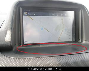

Для быстрого запуска приложений "Навител", "Карты", "Torque" - вывел со штатного мафона кнопки 1-3 и подключил их к клавиатуре. Жаль, что у меня рамка под монитор не такая как на картинке - можно было бы не ковырять штатный мафон. А так для радио и CD осталось три кнопки 4-6.
Надо еще подумать как их можно использовать и там и там.

Красота! но рамка на последнем фото реально лучше. может есть смысл обновить?
эх, жаль в '09 модельном году такую рамку не нахлобучиш

Сообщение от DmitrySmol Посмотреть сообщение
Согласен, козырек в кнопками визуально лучше, но походу это не отдельные кнопки, а от навигации кенвуд. Найти такую практически нереально, да и стоит ли заморачиваться ради 5 кнопок. Диагональ там тоже уже не 7".

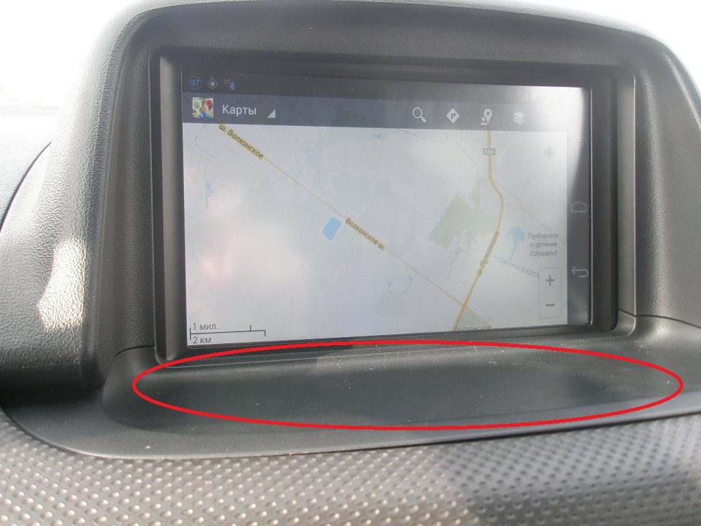

Сообщение от mas_u Посмотреть сообщение
http://forester-moscowclub.ru/showth...111#post361111
понял, думаю при желании можно сюда это все красиво сделать.
но и без них все отлично.
