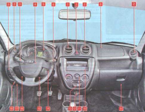

А вот нифига, вовсех машинах есть, а в жигулях нет и небыло!!!
Рис.1 Панель приборов автомобиля ВАЗ 2190 (Лада Гранта)
1 - блок управления освещением; 2 - дефлекторы регулирующие поток воздуха в салон; 3 - рычаг переключения поворота и света фар; 4 - кнопка звукового сигнала; 5 - комбинация приборов; 6 - рычаг переключения стелоочистителей (дворников) и омывателя лобового стекла; 7 - кнопка включения аварийной сигнализации; 8 - место установки подушки безопасности для пассажира; 9 - крышка вещевого ящика; 10 - место установки магнитолы (более подробно о установке магнитолы см в статье "Установка магнитолы в Ладу Гранта своими руками"); 11- блок управления системой отопления и кондиционирования; 12 - прикуриватель (в вариантном исполнении устанавливается розетка); 13 - блок кнопочных выключателей (в зависимости от комплектации может быть от 2 до 4 кнопок); 14 - замок зажигания (может занимать три положения - ВЫКЛ, ЗЖИГАНИЕ, СТАРТЕР); 15 - рукоятка регулировки положения рулевого колеса (см информацию в статье "Регулировка рулевой колонки", регулировка осуществляется не на всех моделях); 16 - крышка блока предохранителей (не силовых); 17 - рычаг открывания замка капота; 18 - кнопка открывания крышки багажника.
Источник http://www.autosecret.net/lada-grant...nta#addcomment
Да, спасибо, я знаю где у меня в машине кнопка открывания багажника, зачем приведен этот фак - непонятно.
