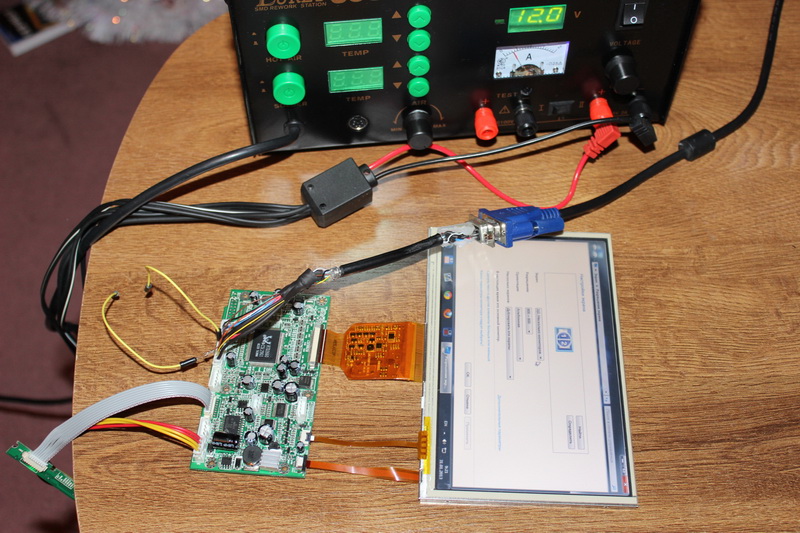

Погляжу. Обратил внимание что комп не обнаруживает второй монитор и первый как-бы отключается. Т.е. от видяхи монитор основной у меня по HDMI. Второй можно по VGA подключить, когда подключаю Samsung пропадает в том числе сигнал на HDMI

Всем спасибо. Основная проблема решена.
Пин 9-го контакта VGA это вроде как +5V (VESA ONLY) - и то-ли он не задействован то-ли 5 В реально - я не проверил. Но он в присланном китайском переходничке видяшного кабеля к плате был выведен на землю (Sync Ground)
Кароче перепутали 9-ый и 10-ый контакты
По глупости я сначала решил перепаять у основания разъема VGA и распотрошил его, но там все серьезно сделано. Для теста просто вытащил проводок этот (у меня тонкий коричневый) и все заработало даже без подключения Sync Ground. (
...там одна общая земля на RGB сигналы и на синхру.
-вот на это надо было мне обратить внимание, тогда б потрошить не пришлось разъемчик)
Вот такие дела... два вечера проковырялся из-за такой фигни(( Продавцу пожалуюсь
А AV почему не работает - не скажу. Может есть какая взаимосвязь, а может камеры и видеорегистратор мой сигнал неперевариваемый контроллером передавали. Буду тестить.
