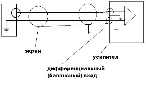

PSPS ищите усилок с реально балансными входами - проблем с помехами не будет никогда!.
ок ,а выход то из кар писи какой должен быть? точнее от куда брать это :
полезный сигнал тот что меж ними

дифференциальный (балансный) вход должен быть у усилителя. вот пример подключения одного канала.

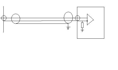

бывает в усилителе входы выполнены по упрощенной схеме., вход хоть и дифференциальный но корпус тюльпана с землей связан через резистор. (можно элементарно прозвонить ну или документацию на усь прочесть.)
экран кабеля с корпусом тюльпанов ни в коем разе не соединять.
