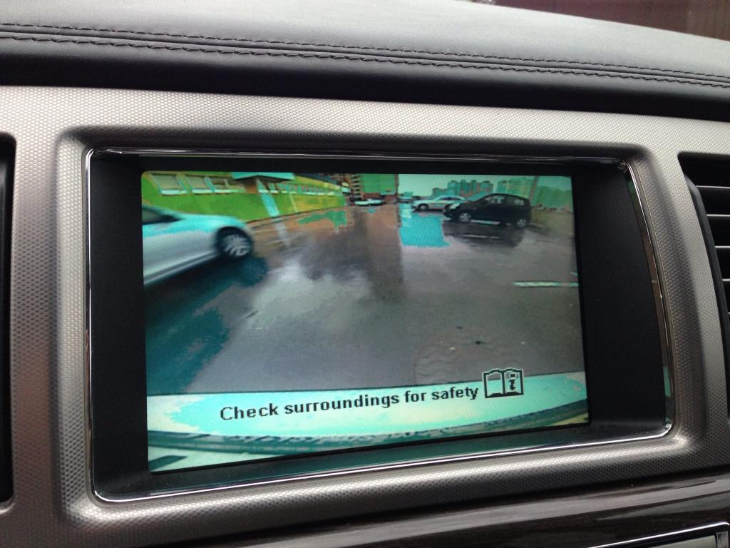

Добрый день всем
Тоже проблема с помехами камеры заднего вида..
Камера штатная, авто ягуар
Сначала периодически проскакивали помехи в виде засвечивания теней на мониторе синим
Далее разобрали и методом излома кабеля от камеры нашли что проблема там
Несколько раз переделывали на разные кабеля, коаксиал, микрофонный в экране, питание тоже пустили в экране
Результата 0
В оригинале видеосигнал шел по двум многожильным проводам, в фольге
Так же из разьема выходит провод массы, видимо там какая-то катушка залита...
Собственно, много времени на это потратили, не в курсе вообще куа копать дальше
Может и сама камера? Хотя, в снятом состоянии сигнал опять таки прыгает и иногда пропадают эти помехи, но само изображение мутное...
Заранее, спасибо!

Вот фото помех
Кто чем поможет?
Зы. Синим засвет теней..

И где помехи? Засвет теней -- предположу, что это неисправность самой камеры. Это что-то с цветностью. Или с монитором, но тогда должно быть не только в случае с камерой.
