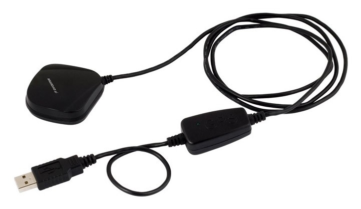

жпс щас не помню, но у него по средине шнура коробочка с зеленым светодиодом.

Gps такой, удалил из системы и переустановил драйвер, заработало! Стояла еще 2я программа эмулятора портов, оставил только GPSgade в икаре увидел жпс, но камграбер и иго8 не видят((( Дальше разбираться буду

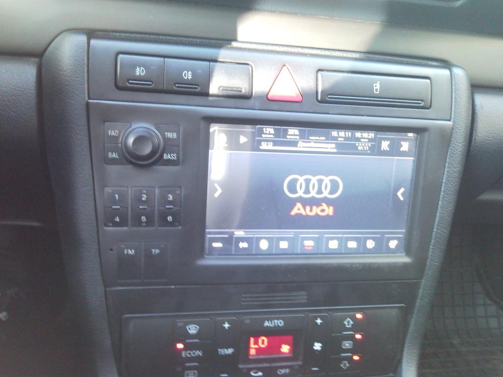

поставил кнопки))) Проблема пока с подключением крутилки, кнопки работают вроде как.

крутилка по новой схеме с 2 резисторами работает хорошо, и кнопки с первого раза, руль конечно хорошо тоже бы хотел))
