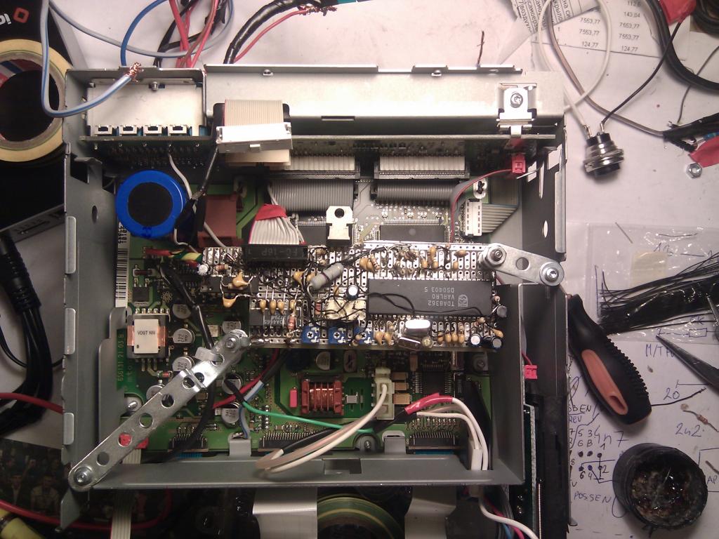

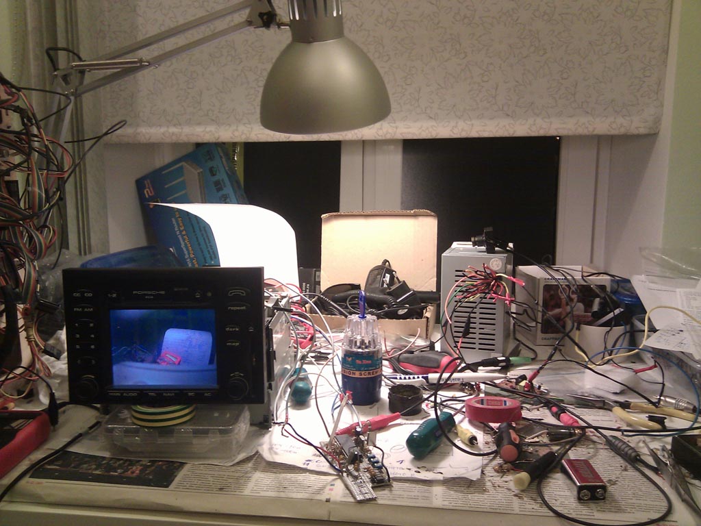

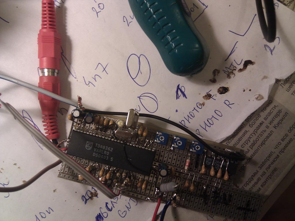

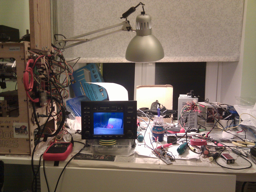

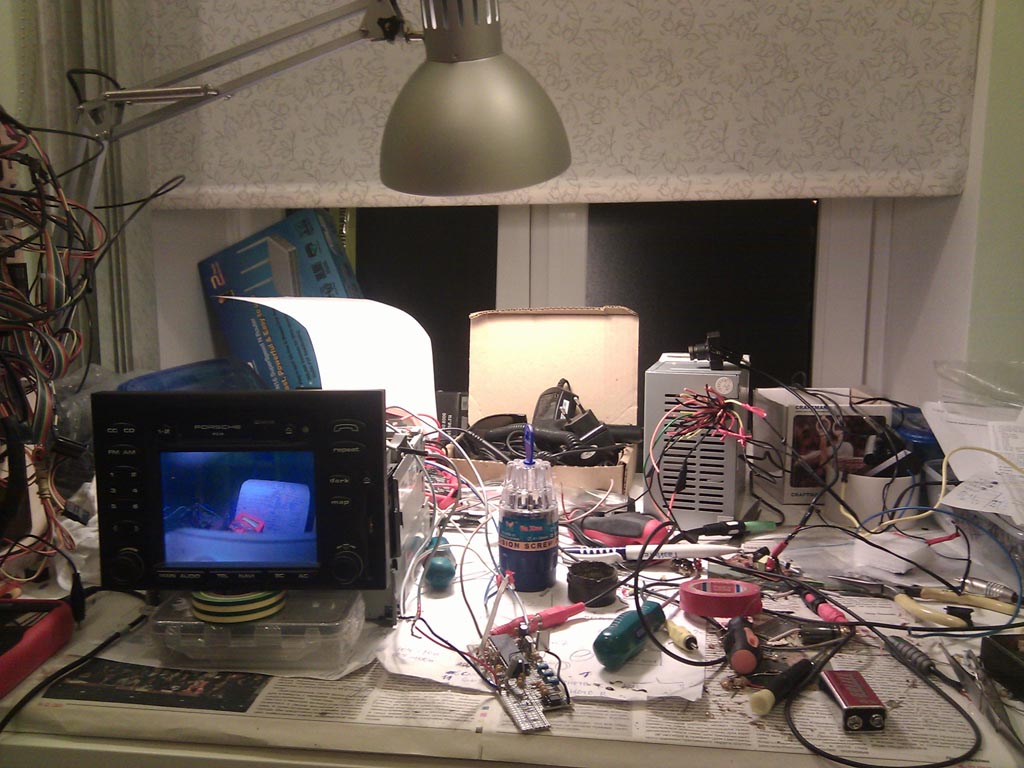

Ну что, позвольте похвастаться.
Переломным моментом было когда я все же догадался внимательнее посмотреть на электросхему автомобиля где были показаны разъемы магнитолы. Оказалось, если на втором разъеме (Plug II) замкнуть 5 контакт на землю, активируется второй набор RGB входов и SYNC, расположенный соответственно на контактах 4, 5, 18 (RGB) и 17 (SYNC) PLug I магнитолы. Причем наличие блока навигации не требуется и магнитола даже на неск. секунд на экране пишет Extern Video. Видимо, предполагалось добавить опцию ТВ тюнера или DVD, которые в этом поколении Porsche так и не появились. Короче, умные дядьки уже все сделали за меня, а я провел неделю ковыряясь в магнитоле паяльником и перерисовывая схему. Хорошо, что не спалил ничего.
На фото камера, установленная на БП, снимает лист бумаги и тестер. Да, совсем забыл, синхро действительно подал напрямую прямо с камеры, вроде изображение хорошее, теней, смещений не видно, только если добавить цветности, появляется небольшой синий шум. А так все OK. На фото изображение не очень, т.к. у LCD малый угол просмотра (старьё, что с него возмешь ).
Тут пришла мысль: а если SYNC можно подавать напрямую, значит и RGB можно было подать напрямую через резисторы и просто получить ч/б сигнал? В принципе, он бы меня мог устроить на первых порах. Ну все равно не жалею, что спаял схему, тем более, она заработала с 1-го раза, да и осциллограф прикупил.
Завтра поеду куплю Андроидную базу (видимо Toucan Nano) и буду устанавливать. Теперь стоит вопрос подключения тача, потому что повторять эксперимент с bluetooth мышой как-то не хочется -- не комильфо это... Toucan вроде имеет выходы YBrPr и его можно попробовать преобразовать в RGB, а конвертер уже использовать для парк. камеры.
Вот интересно, если Порш все же планировал устанавливать внешние RGB девайсы, может и конвертер готовый у них был? Интересно, что предлагаемое на Ebay решения TV in для этой магнитолы именно разрывает сигнал с нави, а не использует второй RGB вход. Видимо, они о нем не знают или он не во всех моделях есть. Но лично я о нем узнал, перерисовывая схему.
ID:	25594   Нажмите на изображение для увеличения
ID:	25595   Нажмите на изображение для увеличения
ID:	25596   Нажмите на изображение для увеличения
AngelOfGrief вне форума   Ответить с цитированием

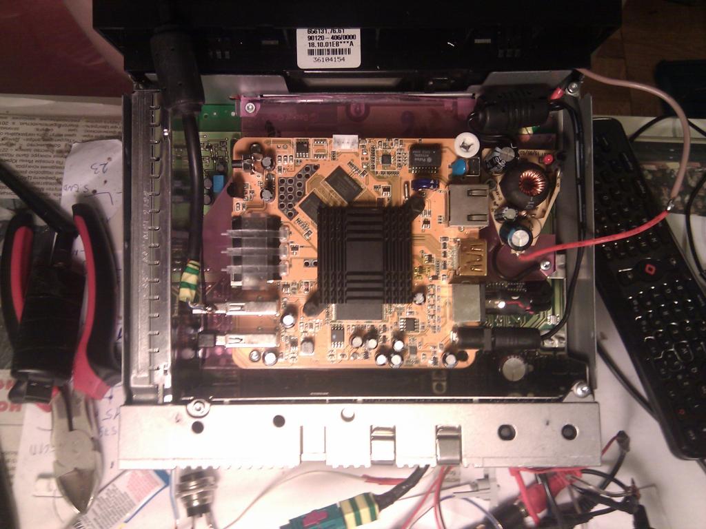

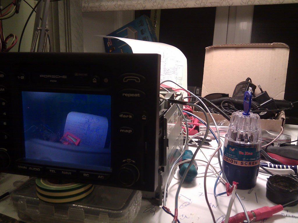

Нет, я не стал пробовать, оставил как есть. Я убрал резистор 75 омм на землю и качество стало заметно лучше. Также сейчас когда все смонтировано в корпус магнитолы и проведена корректно земля, все стало лучше. Еще питание на линию задержки 5в подал с КРЕН5, а не с цифрового питания магнитолы как было раньше.
В целом я доволен. Коммутацией 13 и 15 не удалось воспользоваться, т.к. отсутствует коммутация синхроимпульсов. К тому же, вход коммутации (CHROMA) он же почему-то служит для настройки цветовых оттенков. Т.е. если уровни коммутации не идеальные (т.е. 0в и 5в), то меняется качество картинки. Странно они сделали.
Я сначала пытался сделать коммутаторы на CD4016, все спаял, подключил, но через них сигнал стал искажаться. Надо было видимо брать CD4065 но переделывать было уже лень. Плюнул со злобы, выпаял ее и инвертор на транзисторе (используемый для коммутации) и поставил реле. Теперь все стало хорошо и просто.
В принципе, качество неплохое, с RGB вряд ли есть смысл заморачиваться, т.к. разрешение экрана все равно невысокое, намного лучше вряд ли будет.

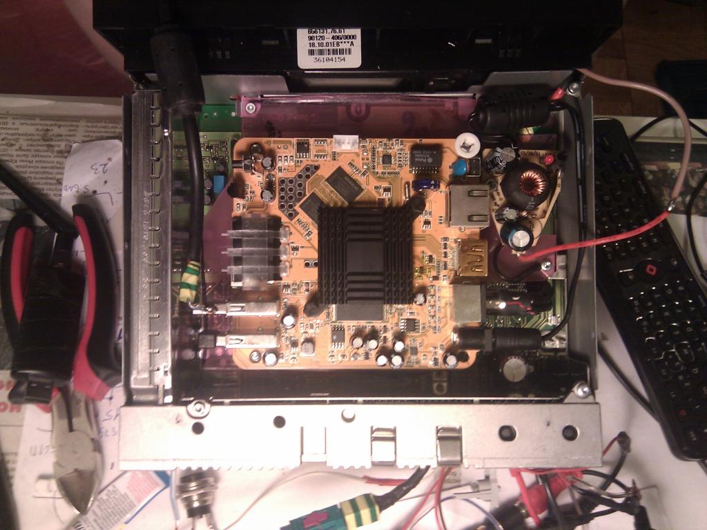

На фотках на нижнем этаже RGB конвертер, на верхнем - Toucan Nano с блоком питания.
Камера оказалась NTSC. Выяснилось, что монитор сам не умеет переключать разрешение PAL/NTSC и его надо принудительно перевести в нужный режим уровнем. Пришлось перерезать и зафиксировать в состоянии NTSC (т.к. проц магнитолы сам тоже работает в разрешении NTSC, а при активации внешних входов переводит дисплей в PAL). Я говорю сейчас только о разрешении, т.к. сам дисплей имеет вход RGB. Если не перевести в нужный режим, бегут кадры.
