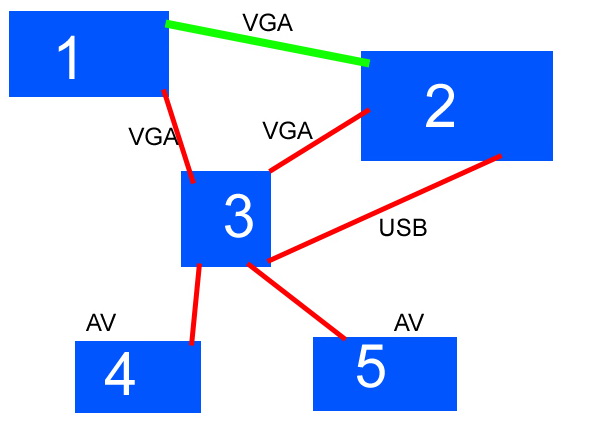

Hamster, схема вот такая
1. Основной ноут ВГА, без сплитеров помехи минимальны
2. Ноут
3. Сплиттер. Питается от ЮСБ от ноута. Пробовал обычный сплитер без питания, который просто разветвляет ВГА - результат такой же
4,5. Монкив подголовниках, подключаются через АВ к сплиттеру. Независимот от того подключены они или нет, со сплитером помехи все равно есть, на экранах изображение с такими же помехами как на главном монике...
Фото помех скину завтра... Но там все просто, по всем экрану идут мелкие волны (очень много), которые искажают изображение, волны горизонтальные

Нда, лучше бы не рисовал
Помехи возникают в сигнальных цепях из-за возникновения контуров заземления. Которые возникают из-за плохой (в разных точках, тонкие, длинные провода земли и т.п.) земли.
Никакой сплиттер, конвертер и т.п. помехи не уберет, только добавит. Ну, если в нем будет гальваническая развязка по сигналу, тогда все круто будет. Такие есть (Kramer), стоят как ведро героина.
Где питание квадратиков 1,2,4,5 на картинке то? Где земля?
2. напрямую к акуму, через DC-DC блок
1. подключена к проводу прикуривателя. Хочу подключить к тому же DC-DC блоку что и ноут (стоит это делать?)
4,5 буду подключены тоже к прикуривателю
Все помехи создаёт сплитер, даже без подключения моников, он начинает выдавать ужаснейшие помехи, без него более менее нормально все. Питание сплитера, пока пока совсем скромное, я бы даже сказал эксперементальное, что бы его проверить, тонюсенькие проводочки от старого ЮСБ на скорую руку прикручены к штекру - может эта земля и глючит?
какие варианты бороться?

Сообщение от drull Посмотреть сообщение
Как обычно - единая земля для всех компонент.
Ну, или гальваническая развязка сигнала.
Других вариантов нет.
Все помехи создаёт сплитер.....
Ну естессно - ты добавил в систему еще один компонент и обеспечил ему хреновое питание, добавив таким образом еще одну "земляную петлю".
Получается всем подключить землю через Блок, который питает ноут? А главный моник может есть смысл полностью через этот блок подрубить? Ну и конечно же сделать нормальное питание для сплитера
Блок питания вот такой http://carmonitor.ru/ru/dcdcusb-p-121.html

ПС: интересно тогда такое - почему когда я подрубаю обычный сплитер (без питания, а просто разветвитель ВГА), он даёт точно такиеже помехи

Можно не через блок, а перед блоком поставить дистрибутор и питать оттуда блок и все компоненты. И больше нигде компоненты всей системы не должны землиться (т.е. не деожно быть контакта с кузовом авто).
