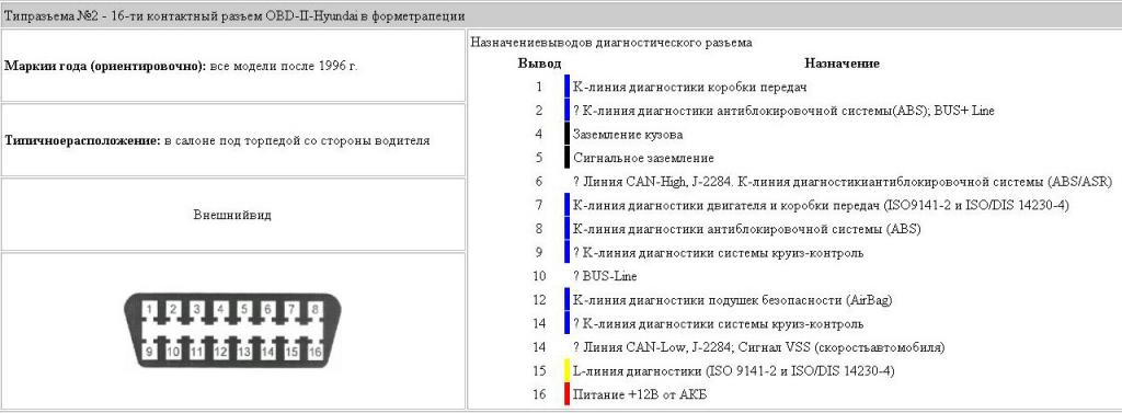

Сообщение от Romi4 Посмотреть сообщение
Вот это распиновка авто(((
Китай или нет, разъем у ODB-II адаптера стандартный, и на вашу 11 ногу попадается сигнал CAN-L, а там подключен датчик скорости автомобиля. Попробуйте вытащить эту клемму из разъема авто она вам пока не нужна.

GASCHE а на хюндаях 100% там висит датчик скорости
Не...е...е Не всегда.

Вот здесь распиновка диагностических разъемов различных авто.
Твой разъем, похоже, на картинке.
По ходу надо рвать 14-ю ногу...
Хотя, возможно, это устаревшая информация.
А про многоконтактное реле я имел в виду завести все сигнальные провода ОБД через нормально разомкнутые контакты реле. Питание катушки реле взять с БП компа. Комп выключен - контакты реле разомкнуты - ОБД отключен; комп включился - сработало реле - подключился ОБД. В данном случае коммутировать 11 проводов никакого реле не хватит... хотя можно несколько штук в паралель включить...

к сожалению так и не понятно 14 или 11 "рвать" вариант с реле не плох, но не уверен, что я смогу справиться с такой задачей, может есть какой-либо третий вариант по проще в исполнении
и так никто из знающих не подсказал, на этой ноге может быть ещё какая либо информация, кроме скорости? ответьте плиз))
Romi4 вне форума   Ответить с цитированием
Старый 11.02.2012, 12:52   #19
GASCHE
Аватар для GASCHE
Регистрация: 01.04.2010
Регион: 35
Сообщений: 697
Извините, как вам еще надо сказать я назвал вам пин, согласно выложенной вами схемы на нем написано "смотри датчик скорости автомобиля". Alex-L выложил схему разъема адаптера, что там еще есть сравнивайте, смотрите схемы и определяйте. Есть и третий вариант но он значительно дороже
