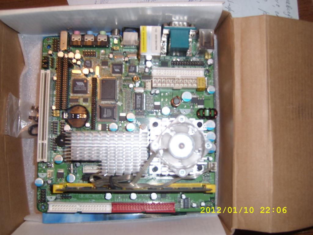

сейчас всё выглядит вот так
Радиатор конечно есть))

Romi4 вне форума   Ответить с цитированием
Старый 10.01.2012, 23:01   #13
Fasterpast
Регистрация: 09.11.2007
Машина: Suzuki Skywave 400
Сообщений: 504
У него TDP 16W... Если атому с его 10W нужен не малый такой пассивный радиатор или небольшой, но активный, тут тоже без нормального охлаждения не обойтись...

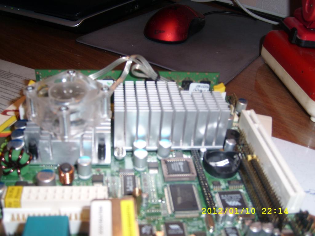

Romi4 is on a distinguished road
есть, и пассивное, пусть не очень, но и активное охлаждение!

Старый 11.01.2012, 00:54   #15
Hamster
Больной. Диагноз "Car PC"
Аватар для Hamster
Регистрация: 01.09.2005
Сообщений: 4,379
Странно, 100 градусов это жесть!
1. Термопаста (свежая) есть на проце? Хорошо ли прилегает радиатор к камню?
2. Как выяснил, что 100С? Ведь в настройки биоса не зайти я так понимаю?

Признаться честно, я не знаю есть ли там термопаста вообще, плата несколько лет просто лежала без дела, 100С пишет при загрузке, потом появляються артефакты и гаснет "моник"

но если даже предположить, что там сухая термопаста, не плотно прилегает радиатор 100 С за 10 сек. !!!

Сообщение от Romi4 Посмотреть сообщение
Значит, термопаста там если и была, то она уже как камень Вообщем, потратить 100р и купить тюбик новой пасты
Да, и это - где батарейка БИОСа?

вынул, для чисто ты эксперемента))) но разве может "проц" за такие сроки нагреться до ТАКОЙ температуры ???

Конечно может... Когда биос пишет что проц 100, радиатор тоже горячий или нет?
