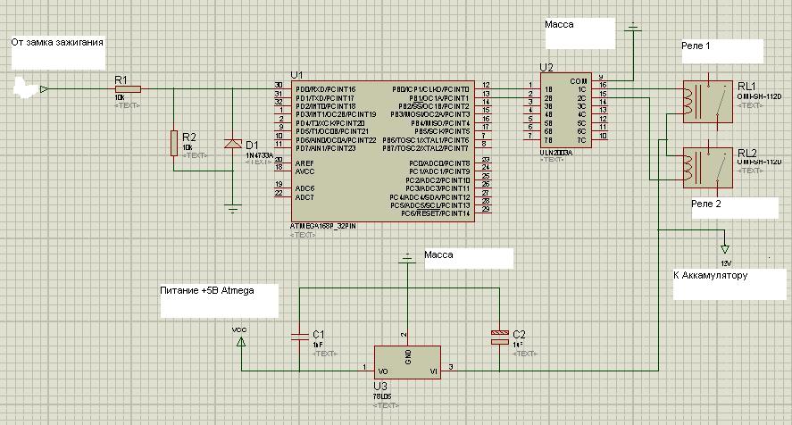

вот такая вот схемка...
м да , похоже я рванул на себя не посильную задачу . или накрепко застрял в 90-х . чтото вобще ничего не понятно . раньше всё проще было , сопротивления , конденсаторы , теристоры , транзисторы , с параметрами в омах , микрофарадах и марками ...
а можно к моему рисунку , внутри , дорисовать что куда идёт ???
или я бред несу ?

в моей схеме я написал input вход... ну а с реле берешь уже кнопки...

вот схема переделанная

спасибо , тайм аут до завтра , брательнику млачшому покажу . может он что расшифрует

да вроде все понятно разрисовал))) если что пиши...

реле 1 и реле 2 будут управляться минусом , замыкать будут ту самую кнопку на навигаторе :
на сколько секунд ?
нижняя часть схемы U3 нужна чтобы получить +5 вольт для питания микросхемы U1 .
+5 вольт подаются на 18-ю ногу U1 ???
после выключения зажигания , после срабатывания релюхи , схема будет потреблять ток ?
зарание извиняюсь , если вопросы слишком примитивные
