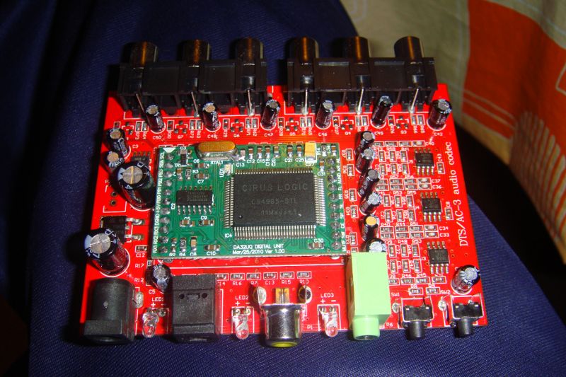

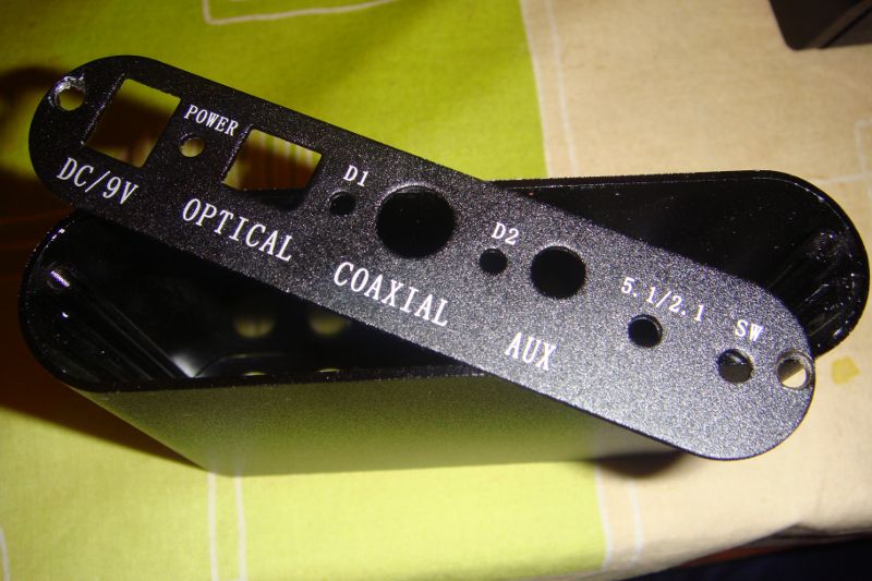

Получил DTS/AC3 decoder с SPDIF оптикой. Сразу разобрал посмотреть.
Включил дома в "общую систему" комп-декодер-усилок-колонки работает прекрасно.
Правда когда включил его штатный БП 9В на 220В (в комплекте еще оптический кабель 1м) в колонках раздался страшный гул
Но когда я его подключил к компьютерному БП на 12 В гул пропал.
Хочу выпаять тюльпаны нафиг, спаять его максимально короткими проводами с усилком и поместить в отдельную метал коробку. Будет типа "усилитель с оптическим входом"
Коробочка штатная хорошая, жалко выкидывать.

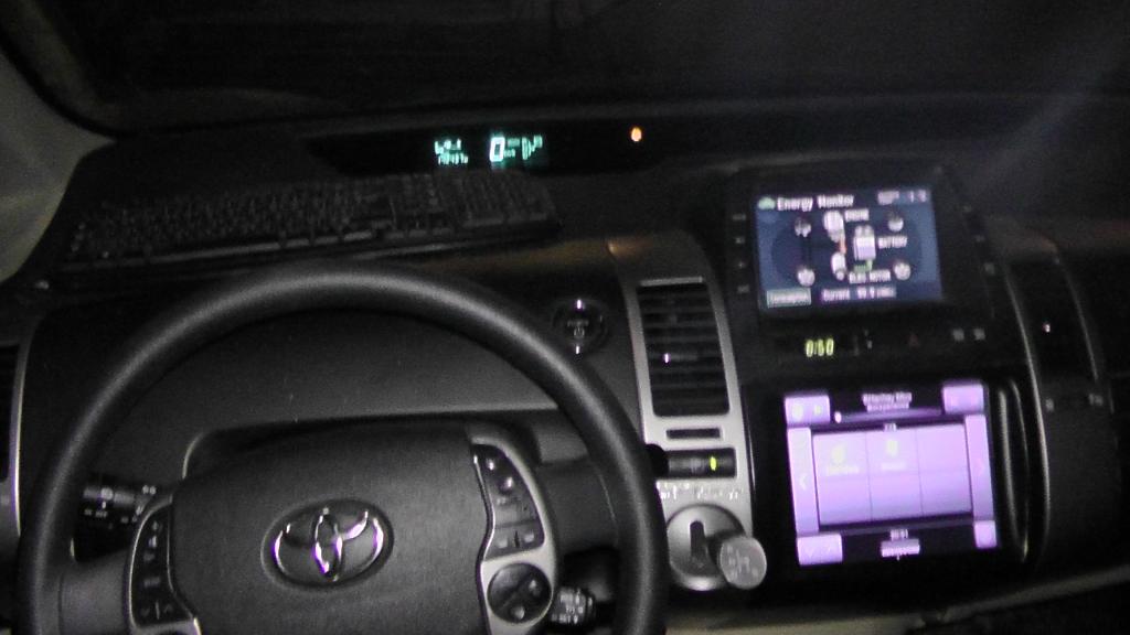

Старый 12.12.2011, 22:37   #18
Дядя-хаха

И добрый вечер

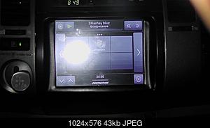

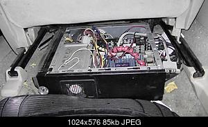

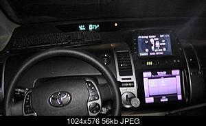

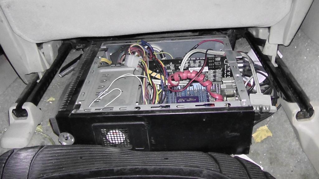

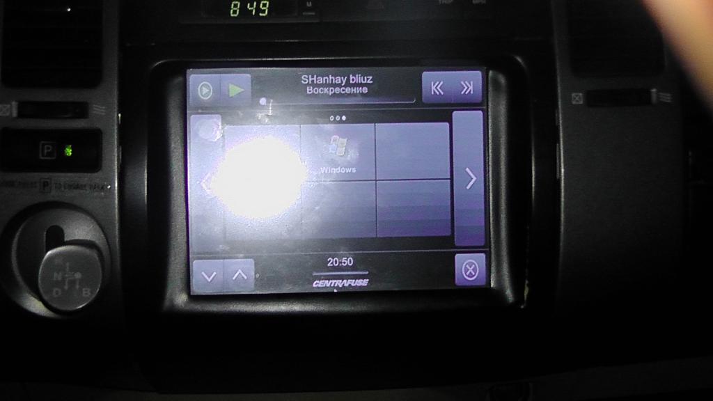

вот что у меня вышло(сори ночная съемка + уже потрепаное)
к сожалению с карманом расстался зато в управлении приятнее
по сопротивлению задай вопрос миражу в москве(dron либо володе)
они ответят
по кнопкам пока разбираюсь надо уменьшить сопротивлерия с 1 Ком в 1ом
иначе чип на видитнажатия
на магнитоле реально висит многое я уже писал(т к сам столкнулся с этим)
комп в большем коробе вполне нормально стоит под вод сидением
пока вроде все что хотел сказать

Спасибо за наводку. После твоего поста про то, что надо бы ставить дисплей побольше, чем 7 дюймов, критически рассмотрел место инъекции монитора...
Это у тебя 10" или 8?
Думаю пока поставить то, что приобрел и подумать о возможности установки большего экрана.
Карман снизу хоть и жалко, но больший экран - лучше.
С сопротивлениями разберемся, как с тем, что на шине висит (68 Ом), так и с кнопками. Пока не дошел до разборки, поэтому еще не знаю с чем столкнусь.
Что потеряется с ликвидацией магнитолы, то потеряется, на компе гораздо больше и удобнее можно реализовать все что они запихали в магнитолу.
Комп - знатный, я себе такой не хотел ставить, мне по-душе Атом в Mini-ITX корпусе. Не от того, что места в авто жалко, а просто смысла в такой громадине нет. Я привык работать на разных компах и знаю, что под любую технику можно подстроится и нет смысла ставить мощный туда где можно обойтись проще.
У каждых задач - свои потребности в компмощности.

Моник по моему 8 точно не помню 1.5 года уже как а блок такой большей толька из-за встроенного саунда(иначе не влезбы)
