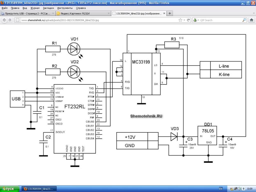

вот такой обвязки 232 хватит?!

Пока бумажка не размокнет и не станет хорошо скатываться - обычно 3-5 минут хватает.
Я бы поставил, согласно даташиту, "бусинку" между питанием от USB и VCC, VCCIO. В нашем, писякарном деле, бусинки - хорошая вещь.
Хорошо подумай, применительно к своему проекту - питание брать с USB, или сделать отдельный стабилизатор (LM317, 7805, и т.п.). Плюсов и минусов каждого варианта много - поэтому и говорю - хорошо подумай. А так вроде все правильно.
Светодиоды не нужны.

хочу ставить 78L05
