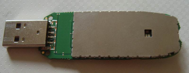

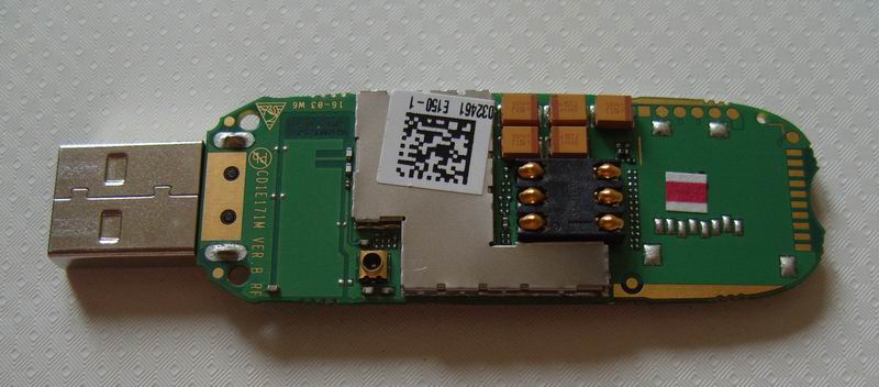

ХМ.... сам ся навел на мысль . а разбери ка свой модем и осмотри его с пристрастием . если там линь.... то консоль просто быть обязана.
ЗЫ ток что разобрал свой ZTE MF180
обнаружил
место под нераспаяный картовод микро сд
разьем внешней антены
вероятно SPI интерфейсь
и очень похожие пины под консоль (нуно туды ломится serial TTL шнурком .)
если есть консоль то возможности модема резко расширяются.
ЗЫ подобие операционки там уж точнг есть..... на эту мысль наводит процедура разлочки свистков.

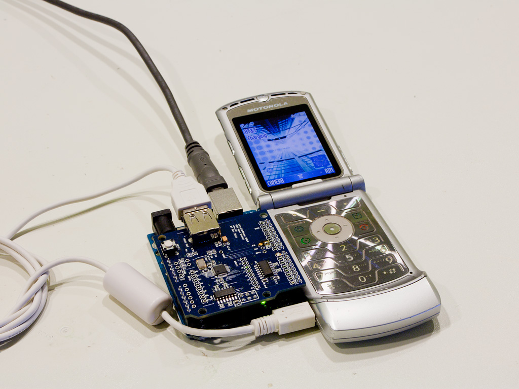

Я же говорю - люди уже для ардуины все сделали!
И библиотеку в том числе!
А модем - вот на фотографии либо он, либо аналог.
