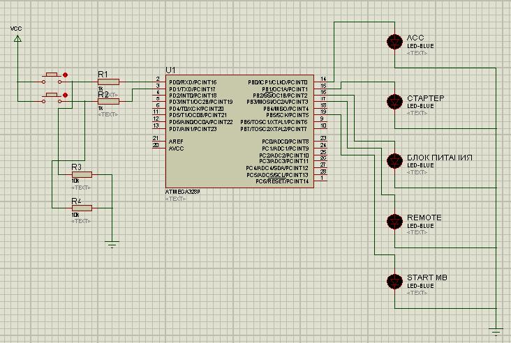

вот отладочная схема...

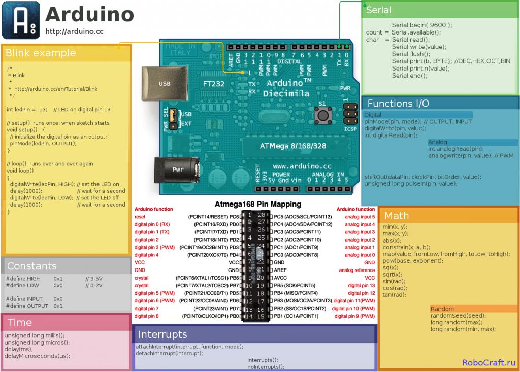

Таблицу соответствия пинов ардуины и атмеги имеешь перед глазами? Ничего не перепутано?
имею....
