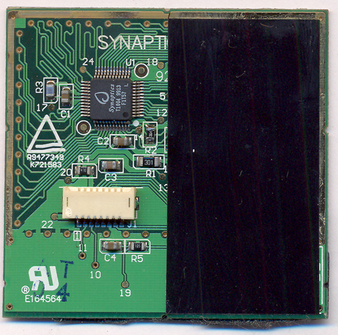

Помогите кто знает как подсоединить тачпад на ПС/2. Спасибо.

джи-дай
Регистрация: 11.01.2008
Сообщений: 512
2...+
3...корпус(минус)
6..D+
7...D-
ЗЫ Возможно 6и7 выводы придётся поменять местами,если сразу не заработает, только незабудь перегрузиться . А через USB непойдёт влоб...нуна городить ПИК.

Тьфу, блин, тока увидел....Нумераця контактов наоборот.

Ну то как правильно в итоге?
2...+
3...корпус(минус)
6..D+
7...D-
З.Ы. Большое спасибо, работает! Я понял где вы ошиблись (зеркальное отображение).
Подсоединил с первого раза так:
2...Data
3...Clock
6...GND
7...+5V
Еще раз большое спасибо!
