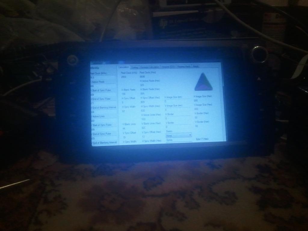

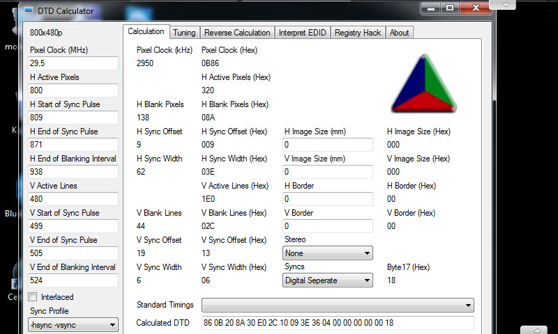

Намучался я сегодня с этим контролером, разрешение 800x480 выставил.
Правдо сейчас оно максимальное в списке доступных, до него идут всякие нестандартные разрешения.
Но изображение не вписывается в экран, снизу немного обрезано (уже значительно меньше, чем было), а с правого краю на четверть экрана пустота.
Т.е. заполнено 3/4 монитора.
Пошел искать подробное описание всех параметров DTD, буду продолжать все делать методом тыка.

2) Узнать данные по таймингам для интересующего нас монитора. Это можно сделать либо обратившись в поддержку производителя, либо на форумах, либо извлечь с помощью программы EnTech* MonInfo. Нам нужны такие параметры, как– координаты начала синхросигнала, координаты конца синхросигнала, конец затухания (на английском языке см. Скриншот).
как это найти не пойму

Продолжаю эксперименты, разрешение 800x480, теперь картинка вылезает из монитора.
Как разобраться с DTD не понимаю
