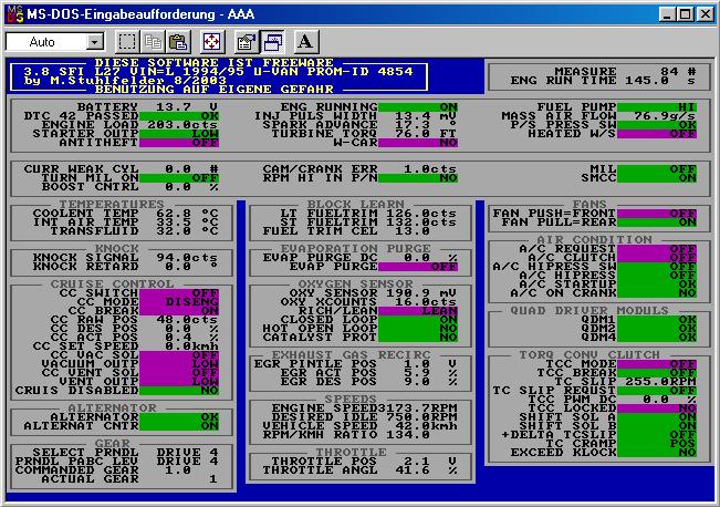

есть вот такая прога для чтения моего старого америкоса по ALDL (онже ОБД-1) скорость порта 8192 собственно стандарт для ОБД-1 GM старых годов до 1996 и дэу и проч. Прога выполнена в виде *.exe ,запускается мгновенно и выдает данные сразу же, как из не можно выловить данные? разделать ехе ... неочень понимаю, или где почитать об этом
http://www.pontiac-interface.de/23--38/diagnoseexe
З.Ы. запускал на 32бит ХР и вин7

Тип файла: zip Diagnose.zip (416.6 Кб, 679 просмотров)

Actyon, я пас. Не владею вопросом.
