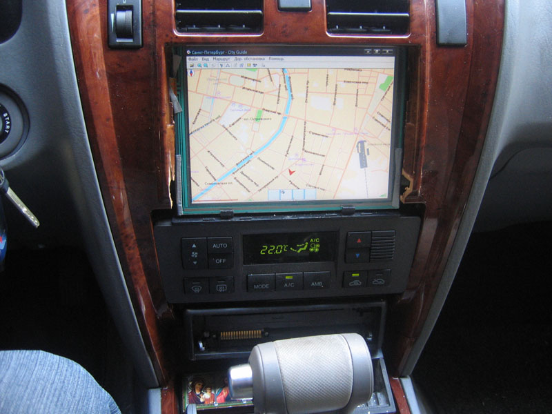

Ну вот и я стал полноценным карписишником.
В выходные на даче, процесс занял 2 дня.
Конечно панель нещадно пришлось курочить, но это дело
того стоит.

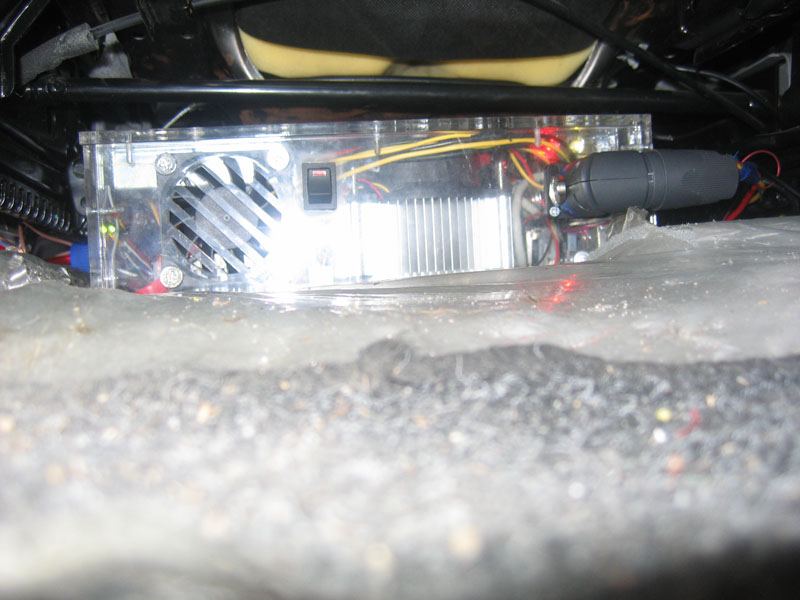

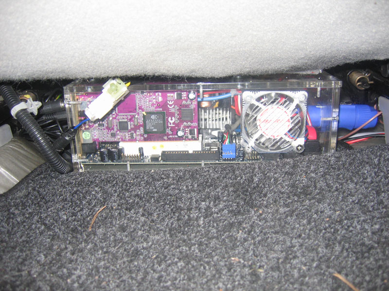

Комп разместился под сидением переднего пасажира

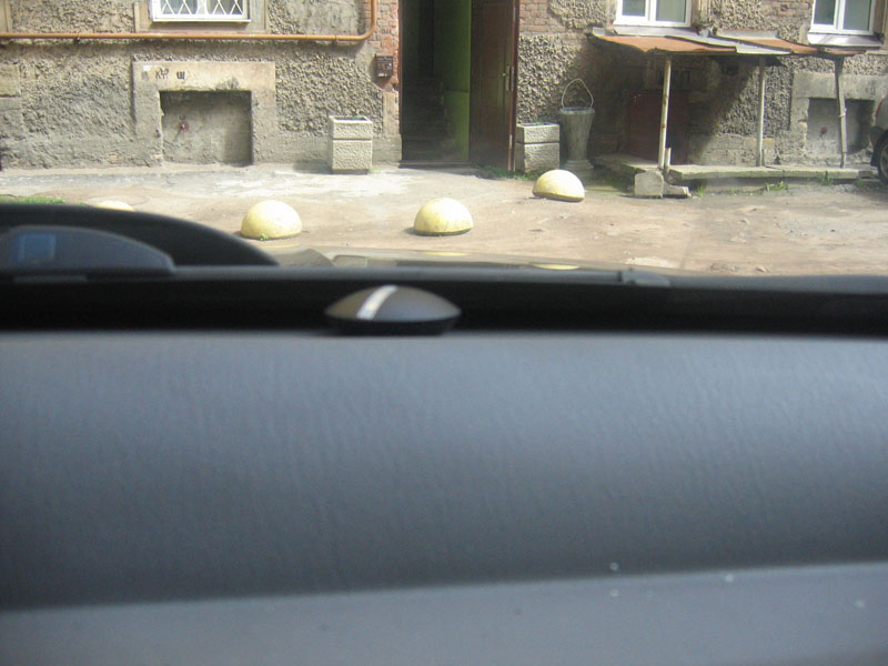

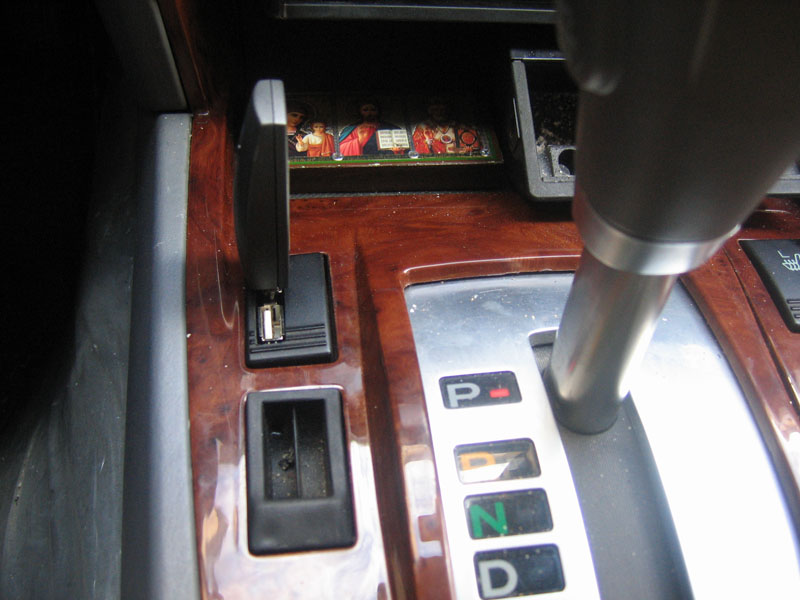

Не активный хаб врезал в заглушку типа кнопки, ну для клавы и мыша.
Активный на 4 порта в багажнике.
GPS на торпеде под лобовухой, CD/DVD RW в бардачке.
Звук через магнитолу, распаял линейник с морды на зад.
Климат пришлось опустить на 1,5 см.
И магнитола переехала на место пепельницы.
