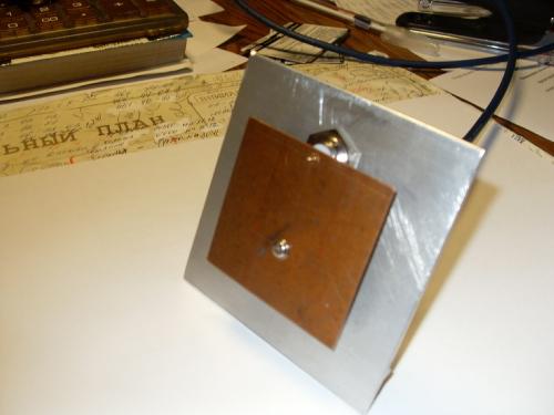

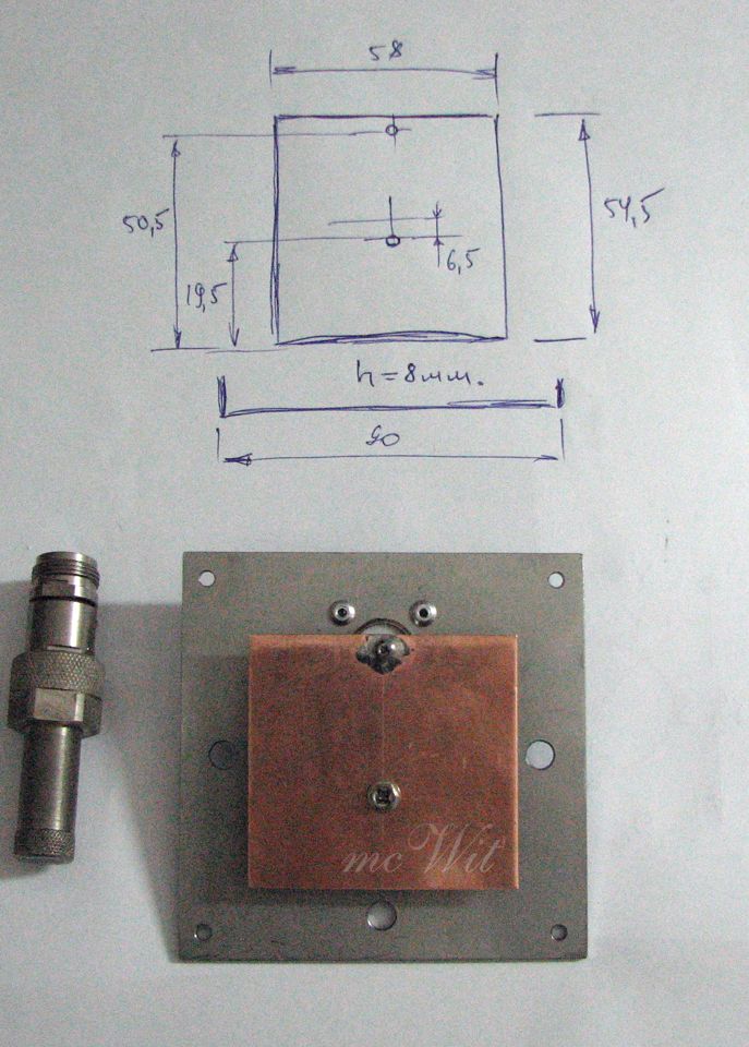

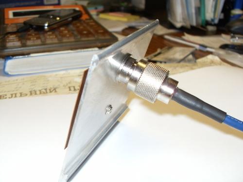

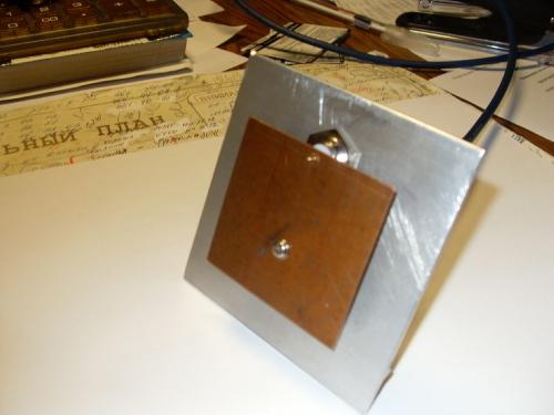

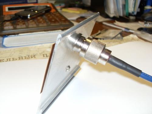

Да на счет антенн советую патч антенны раза в 3 лучше чем штатные
к примеру с сайта lan23.ru
