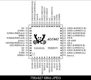

Еще один вопрос
Играет и поет это хорошо

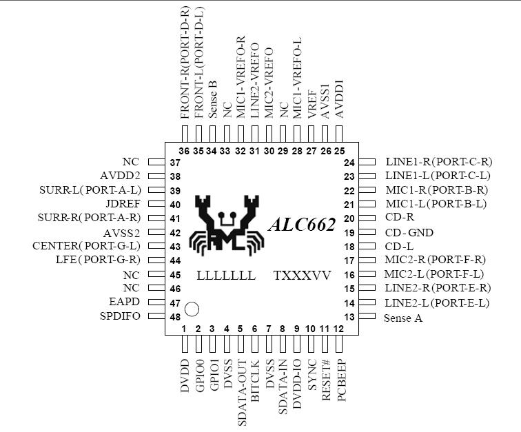

Но играет на 2 канала только, это плохо из 4х колонок и саба в машине играют только две, так как на усилитель надо подавать 4 канала + еще два канала на саб. Пробовал паять разветвитель, но усил при подключении уходит в защиту.
Насколько я знаю на ежах 662 кодек умеет намного больше чем 2 канала
Гуру как правильно развести звук с кодека? Поиск курил там только про SPDIF разьем написано, а про линейные выходы информация очень беглая.
в даташите вот что
По логике
FRONT-L,R фронт
SURR-L,R тыл
LFE-саб
С сабом тако вопрос, вроде как LFE расшифровывается Low Frequency Effect, то есть по сути низкочастотные эффекты для фильмов и прочего, будет ли нормально играть музыка если я на этот выход подключу саб?

Сообщение от Gexan Посмотреть сообщение
Вот здесь я поднимал тему про возможности звука в ЕЕЕРС. Там же даны ссылки на первоисточники.

Y-разветвители должны работать...

все работает сорри)) это мои руки корявые запаяли волосок один с минуса на плюс)))
