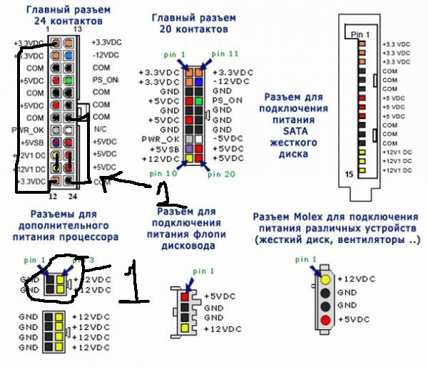

У меня БП древний там доп питания нету, мать запустил у соседа у него новый 24 контактный разъём а у меня 20ка, короче добавил переходник а она всё равно не стартует... Чудес то не бывает ведь...

...у него новый 24 контактный разъём а у меня 20ка...
Если это про большой разъем (24 контактный), тебе не его наращивать надо: там должен быть на матери еще один счетверенный разъем (отдельно стоящий). Переходником-то на него подал?

Да вот в том то и фишка что нет такого, на него бы конечно подал. Именно втыкал 24 контактный у соседа и всё запустилось. Могу показать манул по мамке, правда не знаю как...

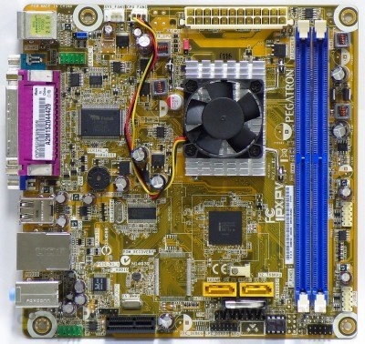

[IMG]http://www.********/i/img_1/1273240447346.jpg[/IMG]
админы..............

oops1 Да это моя мамка здесь ведь нет доп питания?
Я так понимаю просто 24контактный разъём конектишь и всё =)

Вот так я сделал доп разъём (добавил 2е контакта) Может что не правильно, поправьте меня. взял разъём под цифрой один подкорячил его и сделал под цифрой 2а , простите за корявые рисунки, по другому не умею....

чё то я ничё не понял , это ты уже реализовал ? заработало то хоть ?
П.С. а общие зачем соединять ?

Реализовал, только в этом не было необходимости =))) Мамка моя запускаеться от любого другово бп с пол пинка, видимо что то с напругами у меня...

Всем спасибо, оказалось нехватало напруги 4 вольта, добавил резистором и всё стало гуд. (с чего взял что этот подстроечник крутнуть, понятия не имею =))))))
