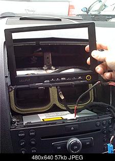

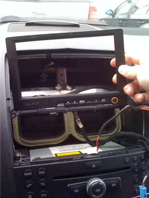

странно, а у меня отображается. а так ? )

кстати, что Вы думаете относительно подобного варианта? когда я был в данной компании, эта работа еще не была готова - не удалось вживую посмотреть
если десятка проходит по ширине (на 99% это так), то можно просто поставить такой монитор ближе к дальней от водителя плоскости (они как бы ниже, т.е. моник можно будет утопить)

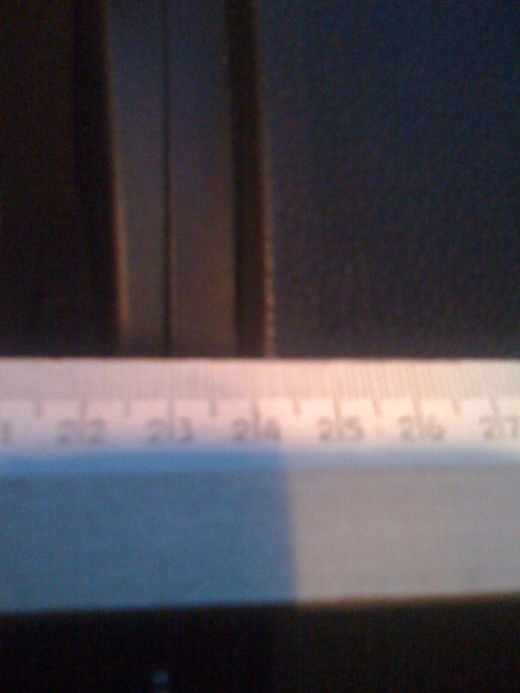

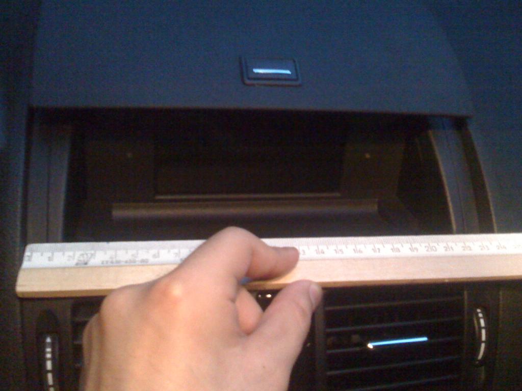

прошу прощение за небольшую задержку прилагаю обещанные материалы - измерил только в ширину - это вроде как основное ограничение (получилось, как я и говорил, впритык - 24,5 см)
ID:	17870   Нажмите на изображение для увеличения

А как такой вариант: Убрать воздуховоды (на место воздуховодов и штатного монитора вставить монитк 10" нарастить крышку сделать так сказать крышка в крышке сдвигаешь крышку открывается взору монитор
Или как вариант штатную магнитолу опускаем ниже
2 кнопочки там внизу переносим на другое место
Соответственно воздуханы тож ниже опускаем. Выиграем сантимов 4-5 наверно.

спасибо за участие в обсуждении! я просто не готов отказываться от воздуховодов - реально пользуюсь активно, тк 99% времени езжу с закрытыми окнами - мне так комфортно. я крайне много вариантов осмыслил, но многое отпало, когда я непосредственно разобрал торпедо - перенести сопла практически нереал. магнитолу я вообще готов убрать, тк планирую иной инсталл по музыке, но туда через сложную переходную рамку поместится лишь 7", да и то низковато (неудобно за навигацией следить). Пока в голове только две идеи: 1. как по ссылке выше (юникар) 2. выдвижной моник а-ля comand, но установка 1din не импонирует, поэтому, нужен сам механизм, привод, что тоже не совсем просто ( p.s. ссылку кстати кто-то удалил (
