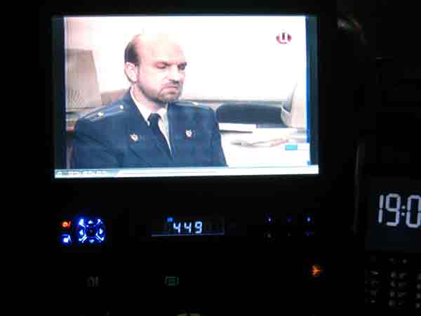

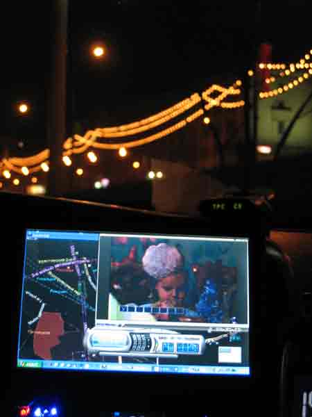

Не было у меня забот подарили мне..., короче подарили мне AVerTV Hybrid+FM Volar
За неименеем TV антенн пришлось подключиться к выдвижной радиоантенне на крыле, хорошо, что антенн у меня несколько .
Аналоговое ТV поймалось. Даже на ходу смотреть пару каналов можно было, километров так до 30 в час - благо Останкино рядом. Радио и цифровое пока в машине не ловил. За неименеем, пока, переходника к соньке, комп к колонкам не подключен, а наушники дома остались. Так что придеться заморачиваться теперь еще и телеантеной...
Что получилось:
ID:	1463   Нажмите на изображение для увеличения
