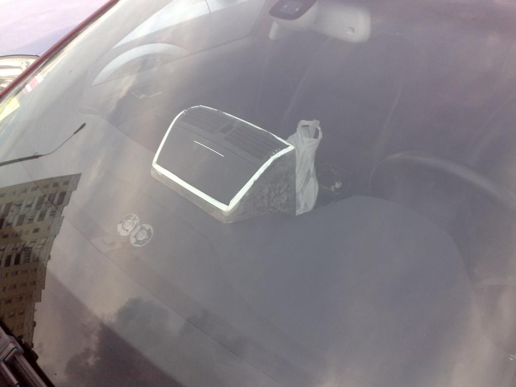

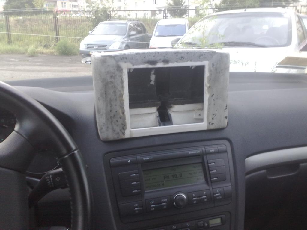

В связи с тем что конструкция под монитор 8 дюймов оказалась громоздкой решил ставить 7-ку на верх бардачка. Так что все сначала...

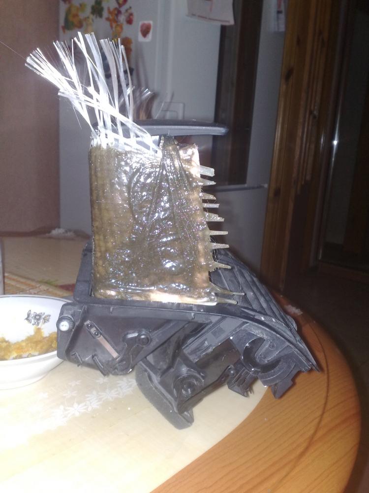

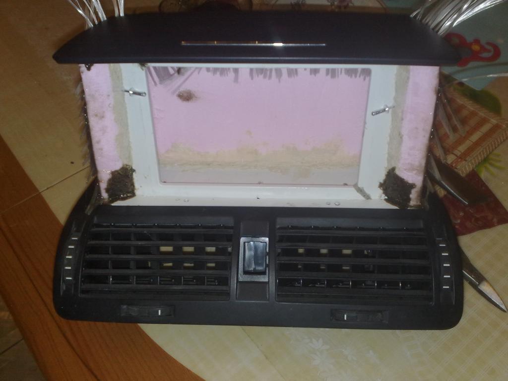

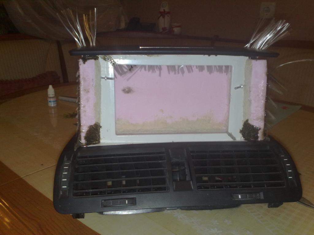

Итак обещанные фотки....
Ой боюсь что я опять колхоз делаю... и мое второе творение займет почетное место в шкафу рядом с первым творением...

Ой парни как я не люблю работать с эпоксидкой и волокном, лучше помоему уж из эпоксилина лепить, намного удобней, быстрей и мене марко.
а так вроде ничего глянем в финале
