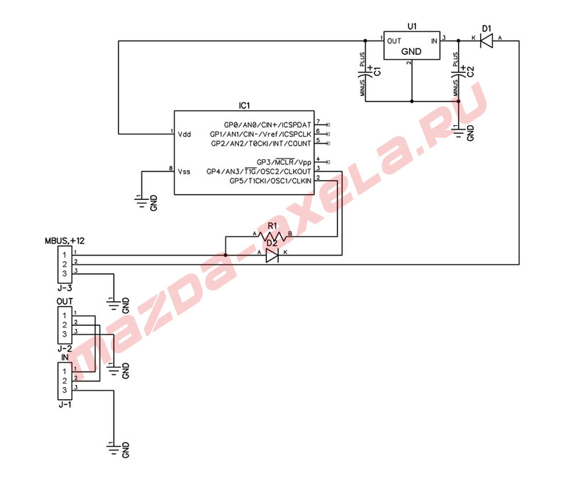

Я сделал переключением треков, активируя аудиовход эмулятором ченжера и подслушивая M-Bus шину.
Вижу на компе переключение треков, дисков, старт и стоп, звук к сожалению не доступен.
Также возможно увидеть стандартные кнопки на голове RPT, RDM и проматывание вперед/назад но не реализовывал это.

Вот здесь схема девайса http://mazda-axela.ru/index.php?opti...d=728&Itemid=1
Но прошивка там только эмулирует CD Changer, отправки данных на комп нет.
Для связи с компом по RS232 (COM) добавляется только один резистор на GP0 и подключается к RX COM порта, скорость 9600.
Мной разработана новая прошивка (еще обкатывается), но в ней есть еще небольшие глюки, например время у меня на дисплее бежит медленнее обычного и не могу понять, почему инициализация активации аудиовхода проходит долго секунды 3-5.
Прога написанная для компа тоже пока далека от совершенства.
Если это не смущает, собирай схему прошивку выложу.
