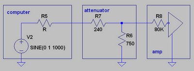

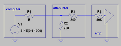

А я бы порекомендовал сборку резисторов: 200-250 Ом (линия CarPC-AMP) 700-750 Ом (линия CarPC-AMP / GND). На форуме схема подключения была. Себе так сделал. Результат фонового шума фактически нет, максимальная громкость уменьшилась на 15-20%.

Сообщение от BaGz Посмотреть сообщение
Пошурудил малек поиском по ключ. словам чет не нашел!? дай сылочку
Ссылочка чуток позже.
Во вложении сами варианты схемы подключения.
ID:	17055   Нажмите на изображение для увеличения

Сообщение от AndrewSha Посмотреть сообщение
Жду ссылочку, не мог бы поподробнее описать процедуру подключения
