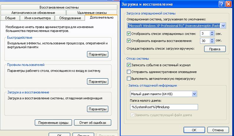

P.S. Щас глянул в домашнем ноутбуке - нету такой папочки \WINDOWS\Minidump или она только при крахе создается? Скрытые и системные файлы отображать - включено.

создается тока при крахе и тоеа если
