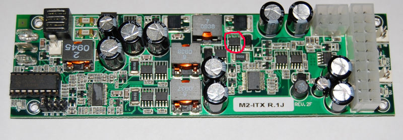

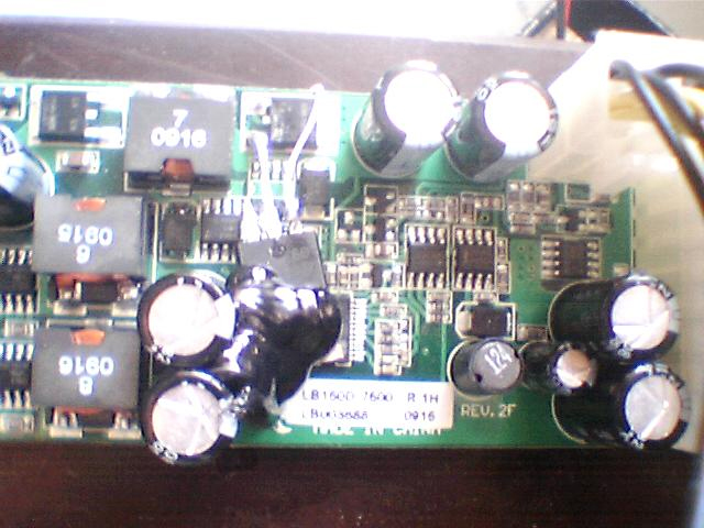

Блок починили, забрал из ремонта. На столе все работает!
Включается по АСС, и выключается без АСС как надо.
Завтра в машине попробую.
Вот что заменили (обвел красным)
Вид после ремонта не такой аккуратный как был, но главное - работает. Остальное не важно.
Доволен, как слон!

Ну, поздравляю .
Значит, первый мастер был прав. Главное - чтобы транзюк подходящий поставили.

сказали, что подходящий, просто корпус большой, ну и сам транзюк мощнее, чем нужно.
пока что два часа работы, полет нормальный!

Большой - хрен с ним. Как говорится, хорошо зафиксированный пациент... (Кстати, а чем он закреплен? По фотке не понятно. А то в машине то вибрации ого-го...) Зато сразу видно, что моща большая
Главное, чтобы частоту нужную тянул.
Проверьте, как у него с нагревом при длительной работе. Сравните с остальными транзисторами (один из них вплотную к сдохшему снизу-слева).
MCZarin вне форума   Ответить с цитированием
Старый 23.04.2010, 01:51   #20
farmukanx
Регистрация: 06.05.2009
Город: Кривой Рог
Машина: Mercedes Vito 110 Турбо дизель, 1998г
Сообщений: 113
farmukanx is on a distinguished road
Закреплен силиконом. Субстанция черная и плотная. приклеен к двум кондерам
комп работает уже 4 часа. новый транзистор еле теплый на ощупь. у других температура немного выше, но не сильно.
а как это проверяется?
