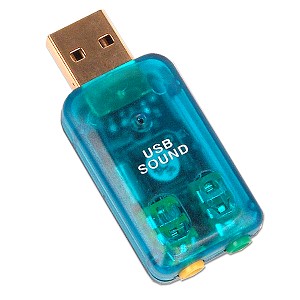

Только ее придется немного переделать согласно ДШ , вместо микрофонного входа сделать линейный
