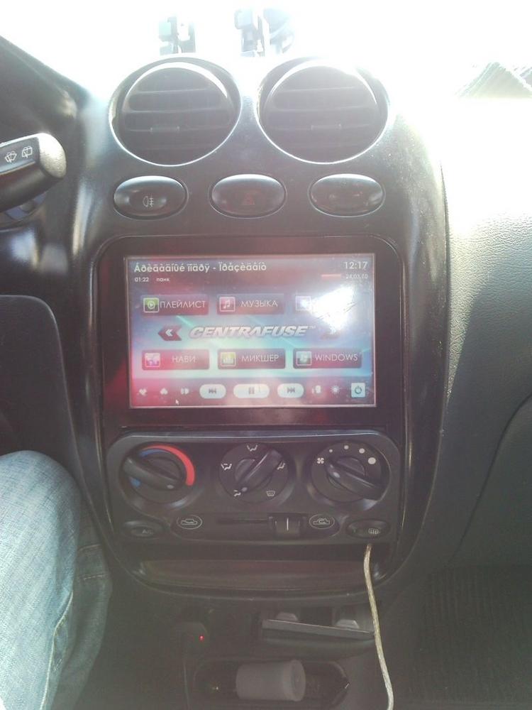

А длинны тросиков управления печкой/заслонкой хватило для переноса блока управления вниз? Ширины панели внизу хватило ?

тросики пришлось даже чуть чуть укоротить. сантиметров на пять. после этого все встало как на родное место.

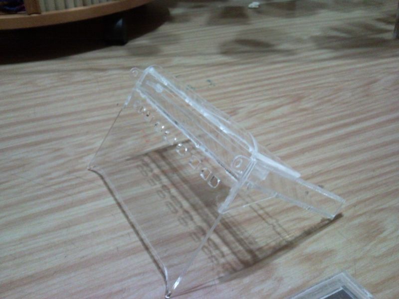

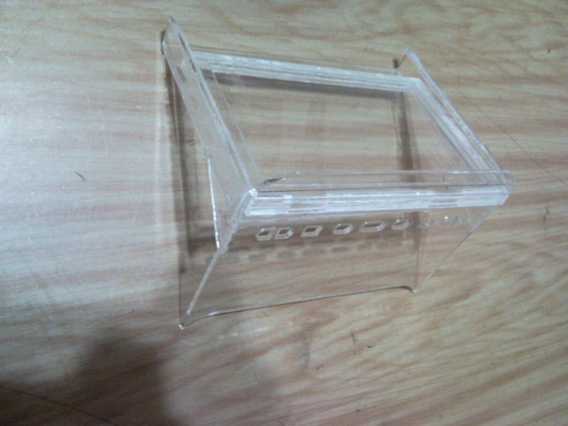

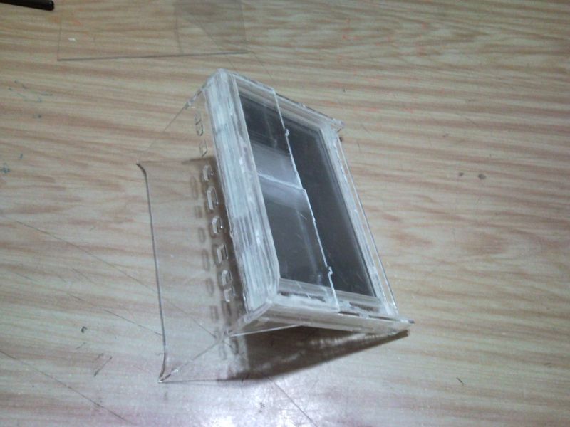

начал переделку. начертил в солидворксе, отдал на лазерную резку оргстекло. склеил. осталось покрасить.
будут хардверные кнопки, доступные при убранном дисплее. 9 штук. 1-6, ctrl, alt, shift.
