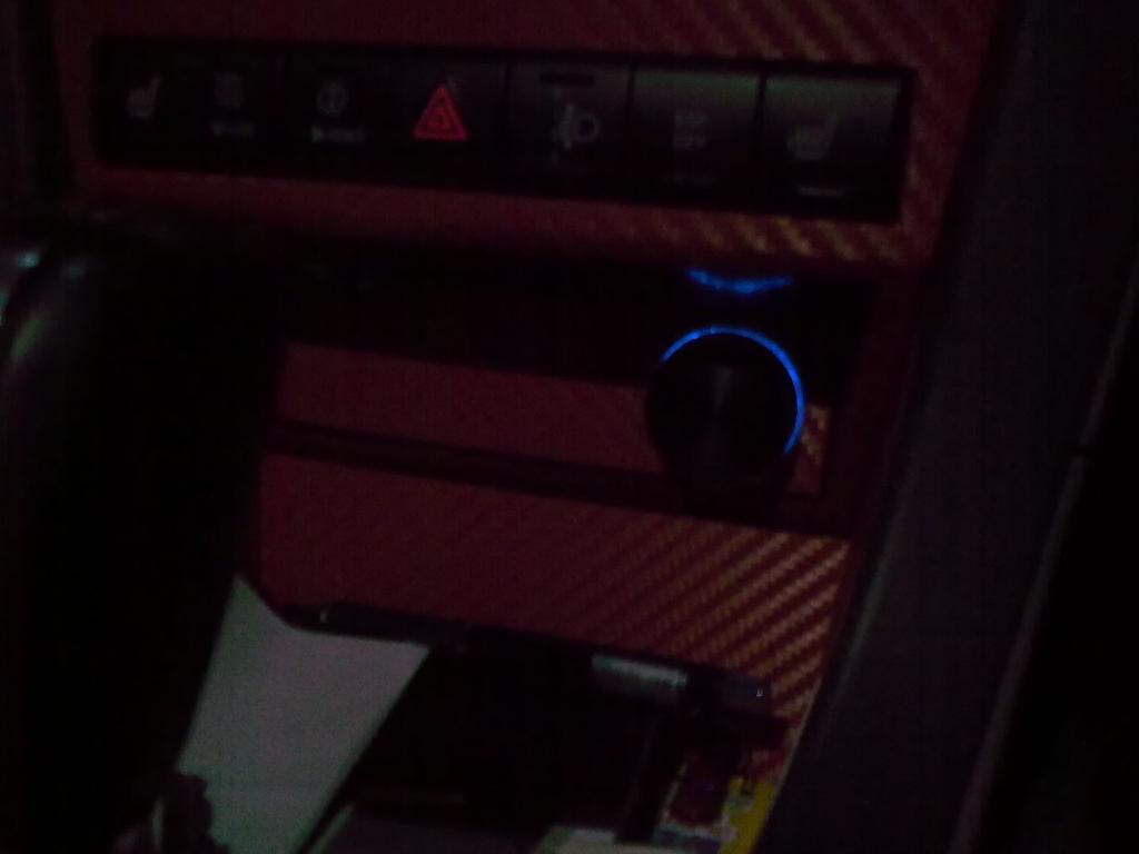

..на место прикуривателя....
Взял макетную плату, впаял регулятор, по бокам четыре синих диода и Вуаля! =)

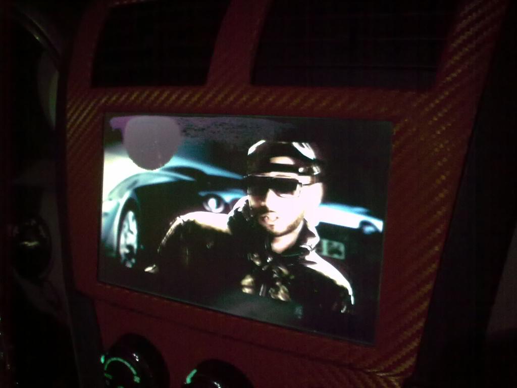

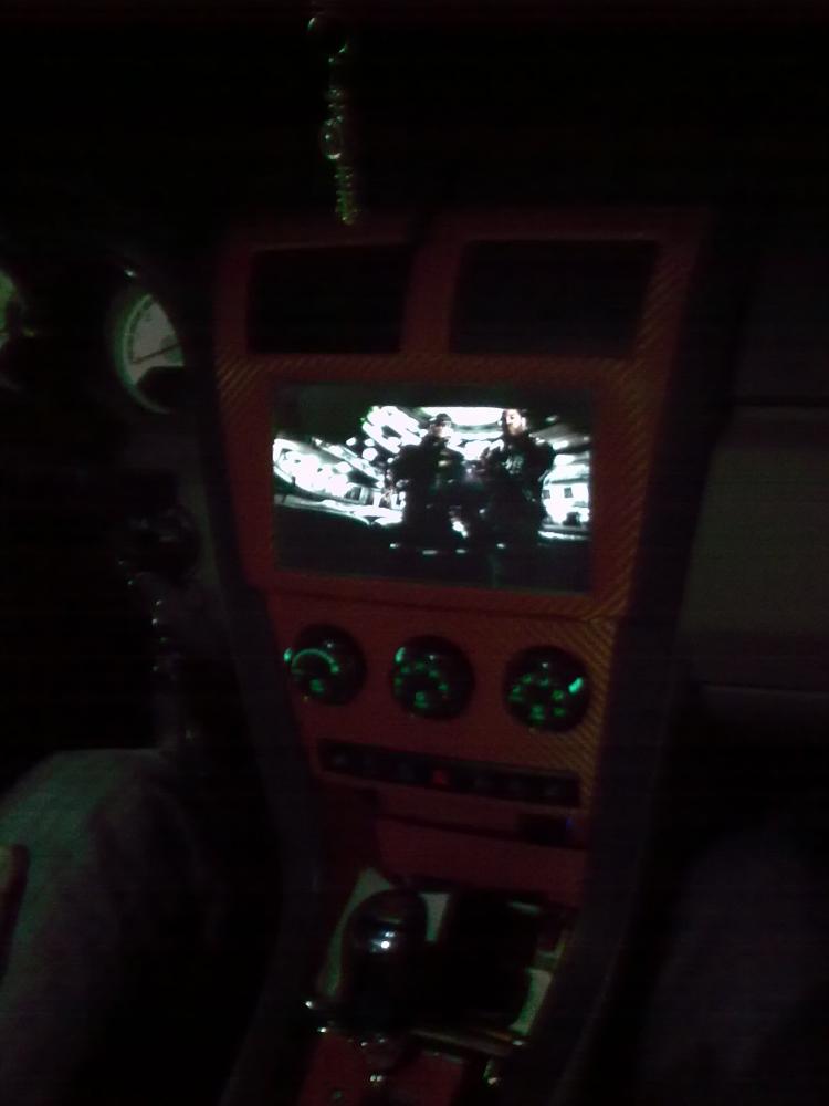

Up! Извиняюсь за качество фото, темное время суток и на мобилу. Перетянули красной пленкой аля 3D карбон.
На матрице появилось пятно, мертвые, зависшие, потекшие пиксели...(((

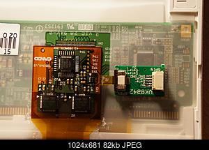

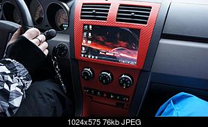

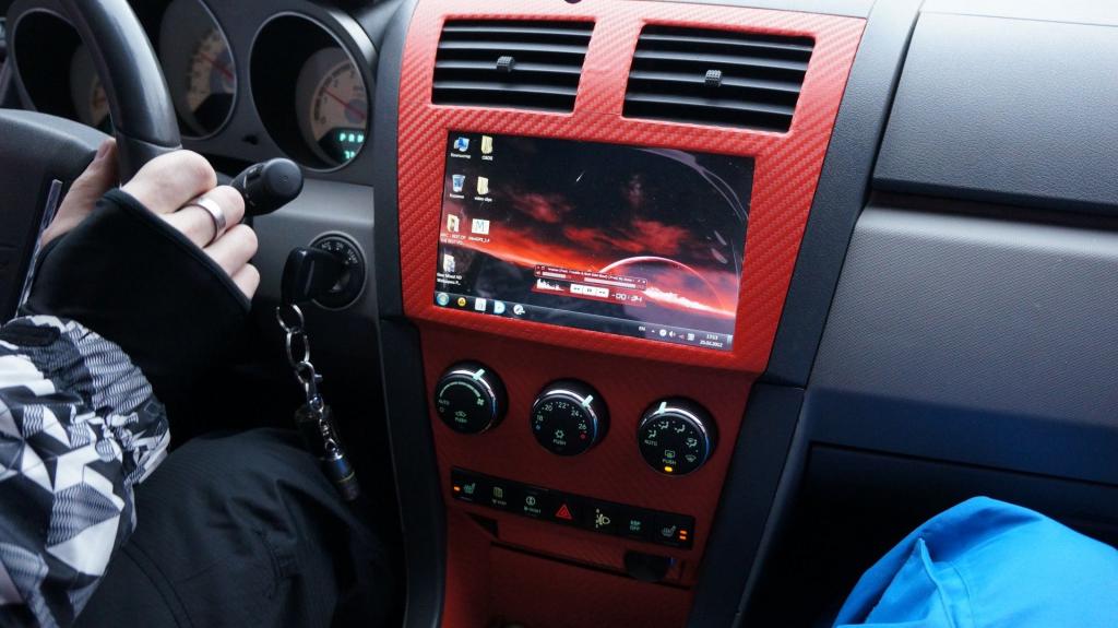

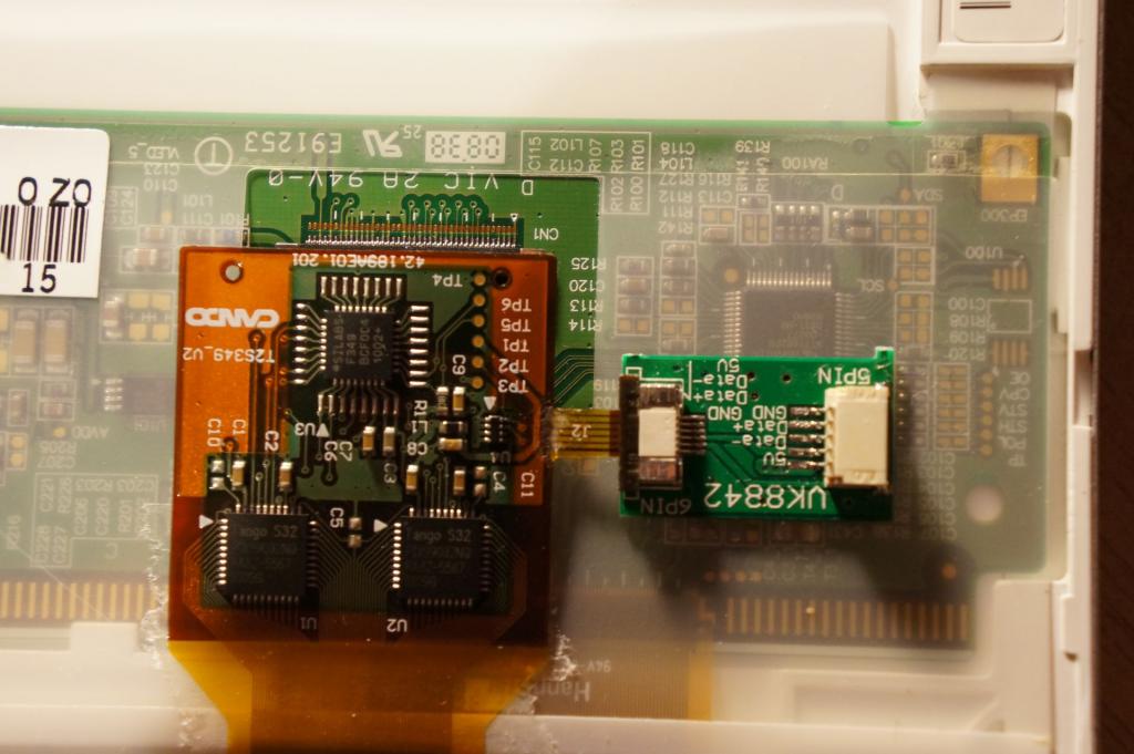

парам-пам-пам....небольшой upgrage
-заменил битую матрицу с пятном на новую
-резистивный тач, который уже изрядно исцарапался(т.к пластик), заменили на емкостной с мультитачем.(стекло) Семерка охотно распознала его и заработали тач-функции самой винды(жесты, удобный скрол списков и т.д.)
- на плате "ежа" распаял sata и подключил SSD OCZ Vertex2. Винда теперь молниеносно грузится и летает.
....прям второе дыхание )))))

Sedoy is on a distinguished road
Что за матрица? Поподробнее где брал, сколько стоит, размеры. Очень понравилась инсталяция монитора - как родное смотрится, молодец.
Обычная, родная матрица для нетбука Asus eee pc900, размер 8.9", нашел на эбэй.ком, цена 50$ с доставкой.
А вот емкостной тач обошелся более 100$. (p/s на фото выше его контроллер+переходник на usb)
