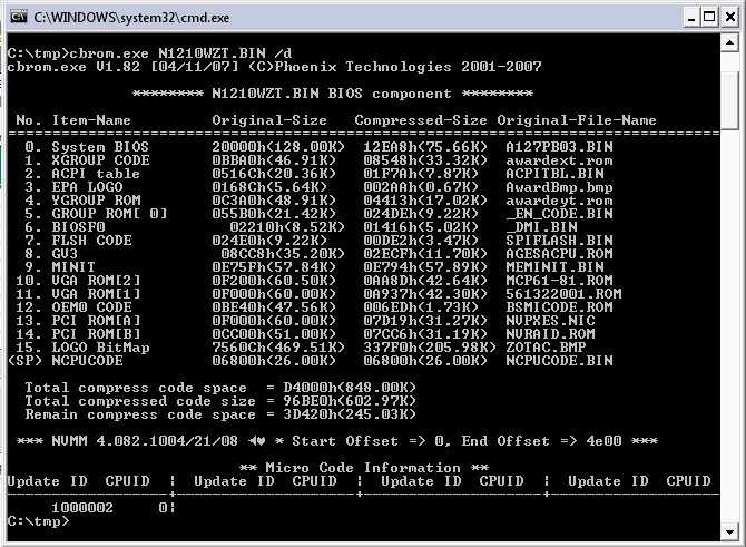

Посмотреть список модулей:
cbrom.exe имя_прошивки_с_расширением /d
Где видим две картинки
EPA LOGO -зеленый логотип справа вверху
LOGO Bitmap -собственно сам логотип отоброжаемый на весь экран

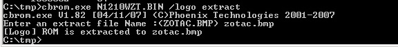

Извлекаем логотип
cbrom.exe имя_прошивки_с_расширением /logo extract
В момент выполнения будет запрошено какое имя дать файлу. указывать вместе с расширением
